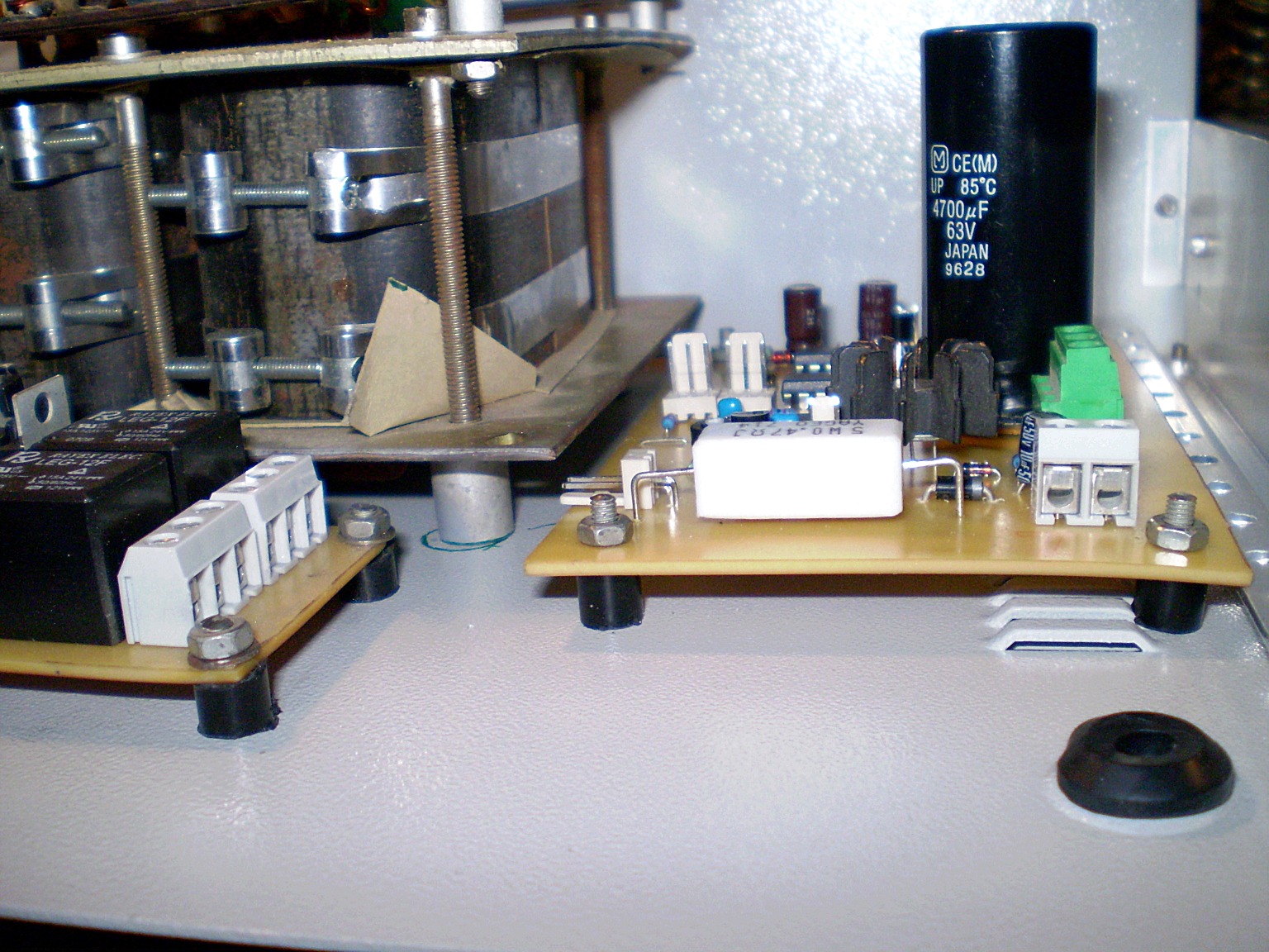

(#) zenetom hozzászólása Nov 29, 2008 /
Ti milyen technikával rögzítitek bele a panelt a dobozba?
Minden megoldás érdekel
(#) vicsys válasza zenetom hozzászólására (») Nov 29, 2008 /
Csavar+műanyag távtartó.
(#) szamóca válasza zenetom hozzászólására (») Nov 29, 2008 /
Menetes távtartókkal, csőszerű távtartók átmenő csavarral, ezek léteznek műanyag, ill. fém kivitelben.
De vannak már műanyagból kialakított bepattintós variációk, sőt ön tapadós verzióval is találkoztam már.
Egyszerűbb esetben a "gyári"doboz kialakítása olyan hogy a két oldalán (4) lyuksorok vannak kialakítva.
Régi időkben egy átmenő csavar anyával a dobozhoz rögzítve, rá még egy anya, majd a panel, még egy anya.
De még ezen kívül is van néhány.
(#) Bassmester válasza vicsys hozzászólására (») Nov 29, 2008 /
Ez a legmasszívabb megoldás
A képen látható dobozokba nem árt alaplapot vágni pl 2mm-es alulemezből, vagy 1-es acélból, és a szélein lévő vállakra csavarozni.Toroidnál és nagyobb kondiknál gyors és egyszerű megoldás a nagyméretű kábelkötegelő is.
(#) zenetom válasza szamóca hozzászólására (») Nov 29, 2008 /
Most olyan problémával szenvedek, hogy elfelejtettem helyet hagyni a panelon a csavaroknak és ez kicsit megnehezíti a dolgomat
(#) Bassmester válasza zenetom hozzászólására (») Nov 29, 2008 /
Ismerős a szitu Csak találsz helyet valahol a panelen (lehet hogy éppen a közepén) de ha mégsem, akkor jöhetnek az "öszvér" megoldások pl. kétoldalán öntapadós gumilap (brikósztoros csúszásgátló) és az aljára egy nagyobb bármilyen lemez.
