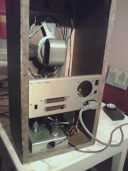

(#) vandorbot hozzászólása Dec 1, 2008
Kész van panelbrútusz a gityóerősítőm.
3 hét meló volt.
Előerősítő minicsövekkel, kompresszor NE570-el + diódás nyirbáló. A végfok ultralineár EL84 PP.
Szolid blues-os hangja van. Nem kimondott trash.
Gondolom párszor felmerült ez a kérdés:
Mitől van az, hogy a pentódák kissé kékesen is világítanak ?
(#) vandorbot válasza vandorbot hozzászólására (») Dec 1, 2008

(#) dxzo4z válasza vandorbot hozzászólására (») Dec 1, 2008
Új csöveknél gyakori jelenség, idővel elmúlik... Legalábbis nekem itt azt mondták, mikor egy új EZ80-asnál hasonlót észleltem

(#) vandorbot válasza dxzo4z hozzászólására (») Dec 2, 2008
Huhhh.. Köszi.
Azért volt meglepő, mert a hasonló sztereo erősítőmnél ilyet nem láttam. Nem is láthattam, mert a dizájn kedvéért pont a végcsövek alá világítottam kék ledekkel.

(#) EcoPityu válasza vandorbot hozzászólására (») Dec 2, 2008
De ..asza kis hangszóród van!!!
Látom mindent felhasználtál, amit otthon találtál...
Legalább kihasználod, a hangszóró adottságait, mennyit tud az EL84PP???
Ja, az a hangszóró, nem egy régi, nagy bárszekrény méretű rádióból való, és nem sárga, és nem vagy 22cm hosszú??? /mert ha igen, akkor nekem is volt, fantasztikus mélyekkel!!/

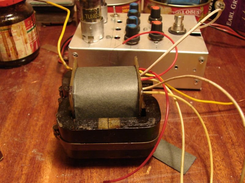

(#) kocos hozzászólása Dec 2, 2008
Tekeredik a kígyó (PCL86 PP kimenő lesz)

(#) vandorbot válasza EcoPityu hozzászólására (») Dec 2, 2008
Nem tudom a hangszóró mennyi kakaót bír, a PP 10 W körüli.
Narancs-barnás színű a hangszóró. régi nagy rádióból.
Van még egy, ha érdekel, csak egy kicsit restaurálni kell. 1-2 helyen repedt a membrán. Megvan hozzá a papíros magas is.
Jolánnal hajtom, ezzel a gagyival is jól szól.
Fotó mellékelve.
