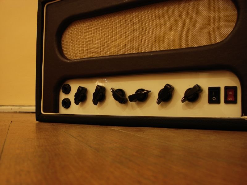

(#) kocos hozzászólása Dec 4, 2008
Tegnap "megkapta" az új hálózatit az EL84 PP gitárcuccom! meg is szólalt elég szépen, bár nagy hangerőn még nem tudtam kipróbálni , arra ma kerül sor Belül elég kaotikus, újra is lesz építve, de kívűlről sztem elég pofásra sikeredett Még sarkok kellenek rá, meg fül
