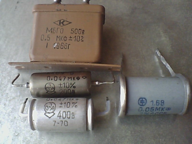

Akkor ez OK , az elkókkal párhuzamosan kell egy metall papir, vagy hasonló kondi 220-330nF,630V
mert az elkók magasabb frekvencián nem számítanak már rövidzárnak!!

Sajnos ma már nehéz olajpapír, vagy fémezett papír kondikat beszerezni, így marad az MKP (polipropilén), vagy MKT (polietiléntereftalát... vagy mi? ) kondik alkalmazása
