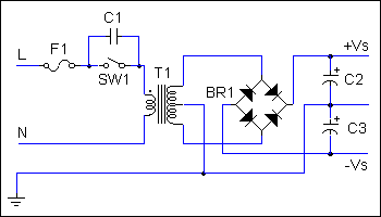

Sziasztok össze tettem 2 db TDA7294 IC-VEL müködö erölködöt kérdésem hogy a 2dbhoz milyen tápot csináljak elvileg +- 40 volt kell neki és ezt a 2 dbot egy tápra szeretném rá teni szóval 2*+-40 volt kéne nekem van valami ötletetek esetleg terv a tápegységről ami le is adja azt a teljesítményt ami kell nekem és rá tudom tenni mind a 2 mono végfokot? mellékeltem a képet elöre is köszönöm.
Szerintem 2*36V bőven elég a TDA-nak! Kell hozzá egy 200VA-es transzformátor 2*26V-os szekunder tekerccsel, egy 10A legalább 100V-os diódahíd. 2 db. 10000µF 63V-os puffer!
Köszönöm segitséged igazság szerint kezdő vagyok tudnál küldeni raajzot mit hova kötök ha nem tré?:$
Remélem ez alapján menni fog!
Vigyázz nehogy rosszuk köss be valamit, mert az IC könnyen füsttel jutalmazza! Inkább kérj segítséget egy tapasztaltabb ismerőstől!
okés majd a tanáromtól köszönöm szépen!!
