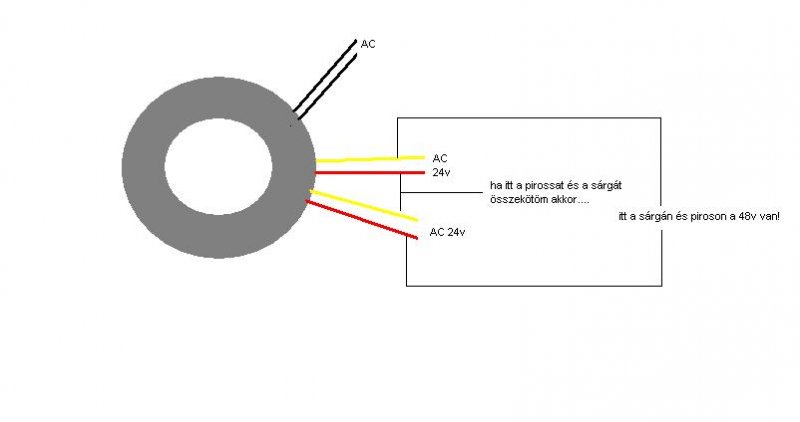

(#) otisz válasza MPedro hozzászólására (») Dec 13, 2008 /
amit írtál az mind megvolt csak lehet a tápommal van a gond!küldök egy képet és ha mégkérhetlek írd le h ez a táp jó e hozzá vagy nem!

(#) ptesza válasza otisz hozzászólására (») Dec 13, 2008 /
Pontosan jó trafód van!
Egy cikk itt ahol bővebben is írnak a tápokról és a végfokokról.
3Byte : Rendhagyó elméleti alapozás

(#) gb197 válasza ptesza hozzászólására (») Dec 13, 2008 /
Az első normális táp, amit a fórumon látok, de kb 10 éve ezt használom minden erősítőnél.
(#) otisz válasza ptesza hozzászólására (») Dec 14, 2008 /
jó köszi! és még az lenne a kérdésem hogy ez a trafó elbír két db tda 7294 et hídba kötve azaz 4 ic-t?köszi a válasszod!
amugy 2x24v 400VA
(#) ptesza válasza otisz hozzászólására (») Dec 14, 2008 /
kb +- 34 V lesz ha egyenirányítod. A hídkapcsolásokat nem nagyon ismerem , de nekem nagyon jól hangzik az a 400 VA.
Ha jól számolom legalább 8.3A leadására lesz képes , szerintem ez több mint elég. Nem is kell túlméretezni a puffereket.
jól van köszi!holnap megveszem a cuccokat és megcsinálom még egyszer! és majd megírom hogy milyen lett! remélem már fog működni!
Hát inkább kérdezz ,itt biztosan segítenek ,nehogy megint megégjen valami.
