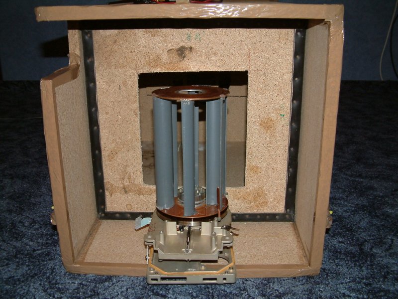

(#) watt válasza pudding1 hozzászólására (») Dec 14, 2008 /
A kérdésedre a válasz elég összetett.
Korábban belinkeltem egy képet a kis model szélkerekemről, de hogy ne kelljen keresgélned csatolom ismét.
Egy winyó motorjára van építve, aminek mágnesei gátolják az indulást. A második és harmadik képen lévő "szélcsatorna" nem képes elindítani, csak ha segítek neki(18cm-es Lada ventillátor, 16V-ról). Ha elindult, akkor kb. 60ford/percig tudja bepörgetni, pedig itt a sugár igen kicsi és azért eléggé jól fúj.
Kölcsönkértem egy nagy álló ventillátort, gondoltam az erősebb. Hát nem. Ha elindítom a kis kereket, akkor szépen megáll, hiába teszem elég közel hozzá.
A Te esetedben a dolog még bonyolultabb, mert neked a kerék teljes felületét lefedő, homogén szelet kéne keltened, amit ezzel a ventillátorral képtelenség szerintem. El tudom képzelni, hogy ha odateszed az egyik lapáthoz, akkor megpörgeti, de ez a teszt hamis eredményt ad, mert nem tudnád kimérni a két lapátbeállítás közötti, az áramlások megváltozásától függő eltéréseket. A természetben a szél egyenletesen éri az egész felületet.
Én épp most lettem kész a nagy "szélcsatornával"(képek még nincsenek, de majd pótolom, ha érdekel), amin egy 500W-os mosógépmotor teker egy nagy autó ventillátort. Olyan szelet nyom, hogy a kis kerék 50cm-re a nyílástól magától elindul és rendesen pörög(egyelőre még nem tettem rá a műszereket, mert itthon a család Holnap lesz rá időm és alkalmam.). Én a távolsággal fogom a szélerőt beállítani a különböző terheléses próbákhoz. A tengely terhelését tudom szabályozni, és mérem a fordulatot és a nyomatékot.

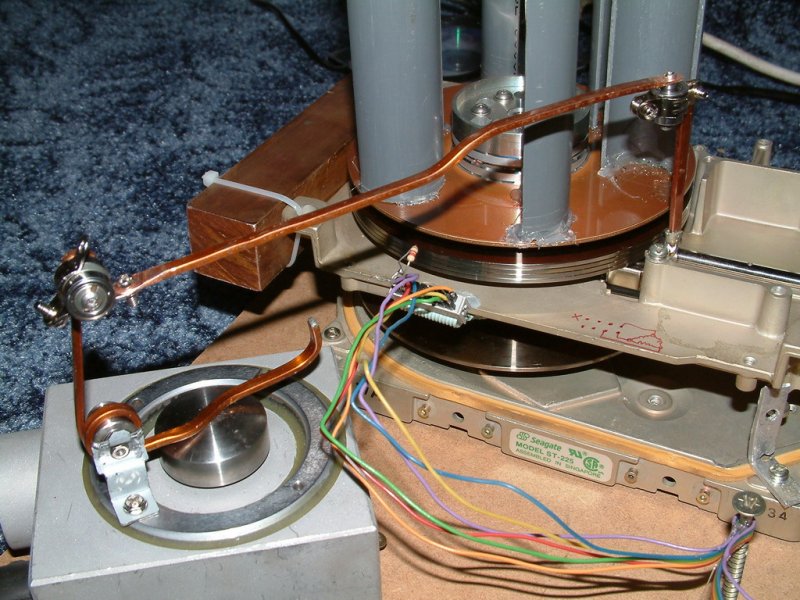

Kérded, hogy hogyan lehet a nyomatékot megmérni. Én egy erőmérő cellát használok ehhez. Esetleg egy digitális mérleg is megteszi, ha ügyesen hozzáaplikálod a rendszeredhez.
Ehhez az kell, hogy egy forgó talpon az egész rendszered el tudjon fordulni az erőmérőhöz képest, és a fék a két talp között kell hogy hasson(nekem a winyó motor gerjesztésével lesz ez megoldva.) A képen látszik a két talp, amiről beszéltem(két winyó alaplemezeiből építve). Az erőmérő cella a réz karocskára van rácsatlakoztatva(alig látszik a jobb oldali lapát előtt lennt)
Összefoglalva, az a méret amit te készítettél, eléggé megnehezíti a dolgod. Nem is nagyon van ötletem, hogy mivel lehetne ekkora szelet kelteni. Jó nagy ventillátorokkal esetleg, amilyeneket a fékpadoknál a menetszél előállításához használnak.

(#) watt válasza deguss hozzászólására (») Dec 14, 2008 /
Értem mire gondolsz és köszi, hogy kifejtetted.
Próbálom leírni, hogy hogyan jutottam a képen látható kialakításhoz. Annyi még fontos, hogy nem ilyen közel teszem a kereket a nyíláshoz, mint a képen van.
Először nem tettem a doboz kimeneti nyílásához szűkítőt, és ekkor középen szinte nem is volt levegő áramlás, az inkább a falakhoz közel alakult ki. Miután ez a terelőlap lezárta a falakhoz közeli keresztmetszetet, a levegő visszafordult a dobozba és ott egy túlnyomást alakított ki. Ezután a nyíláson közel egyenlő eloszlású áramlás lépett ki.
Az a gyanúm, hogy ha tölcséresen szűkíteném, akkor is a falak közelében alakulna ki a domináns áramlás.
Még jobb lenne az eredmény, ha a dobozon belül még tennék terelő lapokat, amik még jobban elmosnák, pufferelnék a ventillátor által keltett lökéshullámokat.
De mivel most a ventillátor olyan hatalmas erejű, hogy határozott nyomás van a dobozban, ezért a kiáramló levegő igen nagy távolságba hat, és csak néhány fokban tágul a kilépő élekhez képest. Az élek belül le vannak kerekítve, ami csökkenti a kilépő éleknél a turbulenciát. Lapokkal jól érzékelhető a kilépő levegőnyaláb széle, így "mértem" le a kilépéi szöget is.
Végeredményben a kis szélkerekemet akár 1m-re a kilépő nyílástól is megpörgeti, elég egyenletesen, de ezt majd a méréseknél minenképpen letisztázom mielőtt összehasonlító mérésekhez kezdek. Nem lépek tovább, amíg nem sikerül reprodukálható méréseket elvégeznem. Azt hiszem, ha ez sikerül, akkor lehet hinni a további kísérleteknek. Fontos nekem, hogy a korábbi számításaimat is igazolva lássam, legalább alap szinten. (pl. teljesítmény nem függ a kerülettől, azonos felület esetében!)
Holnap összeállítom a mérőkört, de még sok munka van a beállításokkal és a kalibrálásokkal. Főleg a nyomaték részével, mert a fordulattal nincs gond. Még a terhelés szabályozásával lesz néhány túlórám, de majd megoldom valahogy...

(#) watt válasza deguss hozzászólására (») Dec 15, 2008 /
Hamarosan készítek néhány képet, és megpróbálom megmutatni hogyan mérek nyomatékot.
Jelenleg a kezdeti próbák folynak, van mit megoldani. A legnagyobb problémám, hogy terhelve berezonál az erőmérő és a kerék közötti kapcsolat, így lüktet a mért érték. A szelet kellene még homogénebbé tennem és a mérőkörből kivenni a rugalmas részeket.
Ígértem a képeket, linkelem őket:
Kép_1
Kép_2
Kép_3
Kép_4
Kép_5
Kép_6
Kép_7
Kép_8
Kép_9
Látható, hogy néhány dolgot azóta is változtattam. A legfontosabb, hogy a kilépő nyílásra egy 5x5cm-es csatornahálózatot tettem, aminek a hatása nagyon meggyőző. A szél teljesen egyenletesen fúj. Kicsit gyengült, ami nem baj, mert túl erős volt korábban, amellett, hogy lökéshullámok alakultak ki időnként.
A lökéshullámok megszűntek, és a kiáramló levegő kb. 80cm távolságig homogénnek tűnik. Most arra kéne rájönnöm, hogyan szabályozzam a sebességét(frekiváltó kéne...), de ez most a kisebbik baj, mérni ettől már lehet.
A képeken jól kivehető a két platformra ültetett egymáson elforduló felépítmény, és a mérőcella elhelyezése is. Sajnos a jelenlegi bekötés nagyon hajlamos az alacsonyfrekis belengésre, ezért a csatlakozásokat csapányazással akarom bekötni. Van két-három winyó fejcsapágyam, azt hiszem jó lesz ide.
Szét kell szednem a kereket is, mert nem sikerült teljesen centrikusra. Kell egy segéd állványt aplikálni, ami az alsó és a felső korongot megtartja, amíg a lapátokat forró ragasztóval rögzítem.
Az egyik képen látható az áramkör. Egy PIC18F4320-as, egy MAX232 és némi légszerelt quad OPA van rajta. Ez méri a fordulatszámot, és a nyomatékot. A jobb oldali RS232 aljzaton keresztül jön be a PC-re a két adat, fordulatonként kétszer. A felette lévő vezetékek a mérőcellából jönnek. A terhelést egyelőre a tekercsek rövidre zárogatásával próbálgatom, de a rajzon már rajta van a szabályozható kivitel is.(a rajzot csatoltam.)
A rácsok benyúló hossza 25cm.
Linkek javítva.

Lassan összeáll a mérőkör, de van egy nagy gondom, amiben lehet, hogy tudtok segíteni!
A mérőcella rugalmas, ezért ha nem tökéletesen egyenletes a rá ható erő, akkor rezonanciába jön. Gyakorlatilag jobban mászkál a mért érték, mint a mérendő tartomány lenne.
A nullájával nincs gond, ha leállítom a ventit, akkor beáll ugyanoda és ha kis súlyokkal tesztelem, akkor is rendben. Csatoltam egy képet, hogy most hogy néz ki. A kis fényes csatlakozó elemek merevlemez fejcsapágyak.
A kérdés, mivel lehetne a lengéscsillapítást megoldani? Cél, hogy csak nagyon lassan lehessen elmozdítani a két platformot egymáshoz képest, de a hosszú távú ellenállása a csillapítónak nagyon kicsi legyen.
