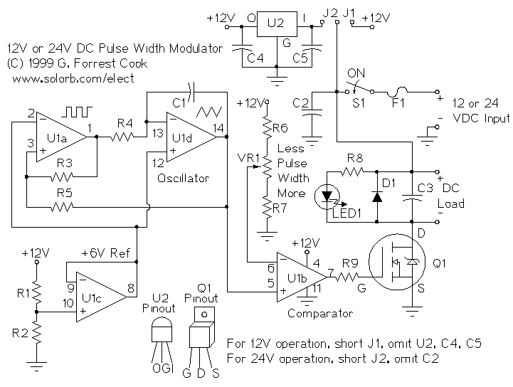

Idézet: „Nem lesznek akkor nyomaték-gondok...vagy moci-hatásfok csökkennések - az "alacsonyított" tápfesz miatt?” Nem, mert csökkenő fordulatszámmal a nyomaték is jelentősen csökken, tehát az áram is csökken, ami miatt rohamosan csökken a rézveszteség, és a kisebb fordulatszám miatt a súrlódási veszteség is csökken. Ha viszont közvetlenül, a motorra kapcsolod a négyszöget, akkor a nagy freki miatt örvényáramok indukálódnak, amik csak fűtik a motort. Mondjuk ez általában nem szokott túl nagy veszteséget okozni, de ez konstrukció- és frekvenciafüggő. FET-nek IRF3205-t javaslok, de nem feltétlenül közvetlenül az 555 kimenetével hajtva, mert a gyors kapcsoláshoz pár A-es áramcsúcs kell. Most jut eszembe: Kb. ez kell neked. Zárlatvédett feszültségszabályzó. T4, T5: BD135-136, TL431-et el lehet hagyni, helyette egy 10k-s poti is elég, LMC555 helyett sima NE555 jobb. Innen van a rajz.

![]() "....mert a gyors kapcsoláshoz pár A-es áramcsúcs kell. " Hát én eddig úgy tudtam, hogy pont a FET az, amelyiknek a gate-jére ha csúnyábban ránézzel...az már nyit is, mint az elektroncső. Erre most azt olvasom, hogy több amperrel kell oldalbarúgni - hogy kapkodja magát. OK, azt is tudom, hogy ebben az esetben a FET-nek a főerénye, hogy a karakterisztikája átmegy nullán...így nem kell B-osztályozni, meg ilyesmik...nade akkor is - méghogy több amper? :eek2: Nahááááttt..... Szóval szerinted létezik, hogy ezek egy sima, 20-30 amperes, vezérelt tápegységért képesek bekaszálni többszáz dollár felárat? ![]()
Ne füstölögj, ilyen az elektronika! Nincsenek tökéletes alkatrészek. A FET ugyan térvezérelt eszköz, viszont egy nagy FET-nek van egy mocskos nagy gate-kapacitása, amit árammal kell feltölteni. Az adatlapon mindig specifikálják a gate-töltést, ennek olyan 100 nC körül van, vagyis ha pl. 50 ns alatt akarod ki- vagy bekapcsolni, akkor ahhoz átlagosan 2 A-es áram kell, de csak az átkapcsolás idejére! (Na jó, igazából ehhez a feladathoz fölösleges ilyen gyorsan kapcsolni, 200 ns is belefér.) Ha egy tized másodperc alatt akarod bekapcsolni, ahhoz elég 1 uA is, ilyen értelemben tényleg nagyon érzékeny.
Idézet: „szerinted létezik, hogy ezek egy sima, 20-30 amperes, vezérelt tápegységért képesek bekaszálni többszáz dollár felárat?” Hogy ők mit árulnak, és mennyiért, és miért kérik el az árat, arról nem tudok nyilatkozni. Lehet, hogy simán csak rossz helyen kerested, lehet hogy az nem is kommutátoros motorhoz készült, lehet hogy a mechanikai kialakítás volt spéci, stb... Ez hobby kategória. Nyugaton a hobbyért az emberek hajlandók fizetni! Az órabérek meg kissé mások, mint itt.
Ezt nézd meg nekem három BUZ 11-es FEt-tel kialakítva négy éve szabályoz egy 37 Ampert zabáló hidraulikaszivattyút működtető egyenáramú motort, sőt nemrég egy szelep hibája miatt 52 A-t is simán kibirt a szabályzó igaz a motor sípolt mint az állat de az elektronikának meg sem kottyant.
