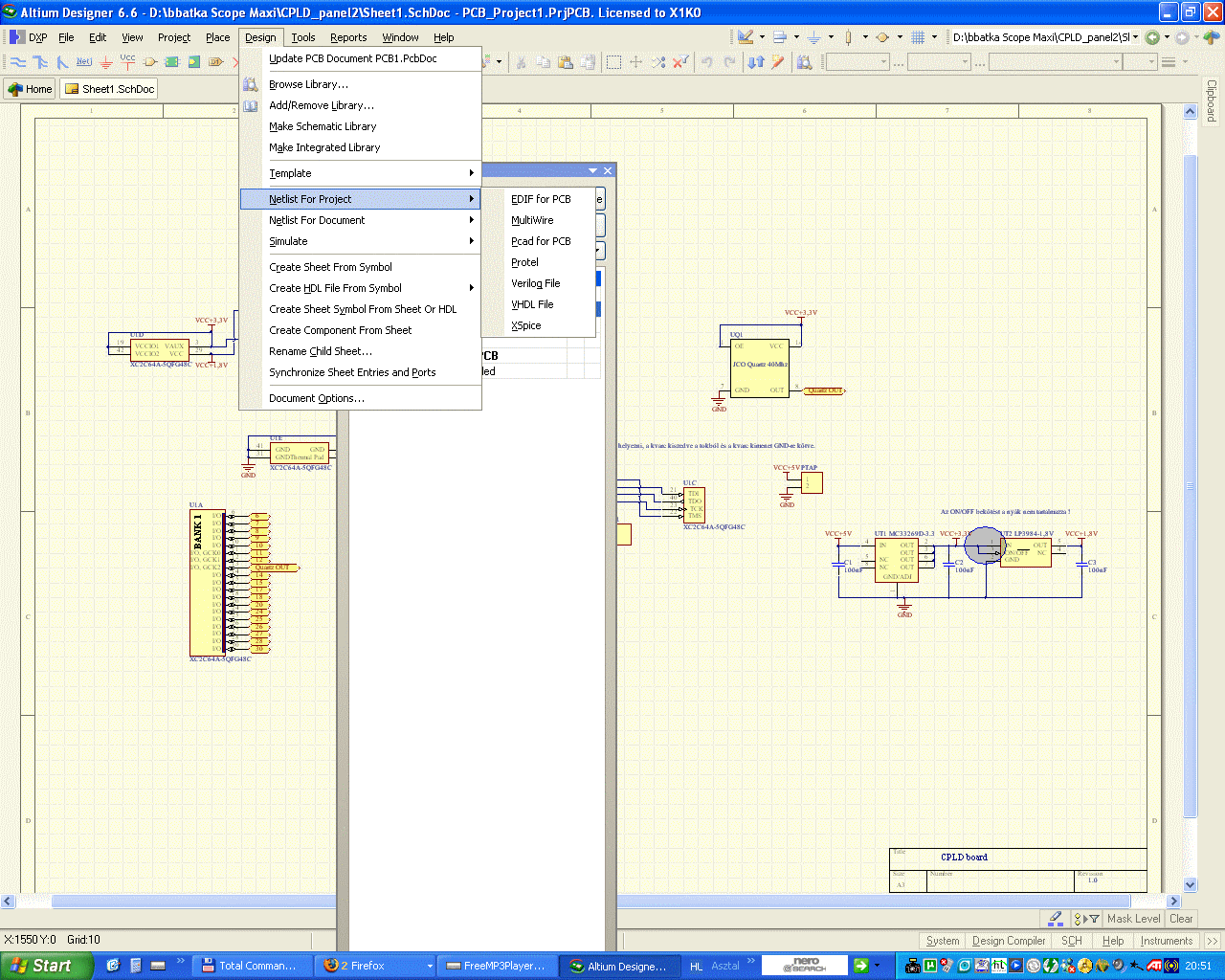

A segítségetekre lenne szükségem. Találtam ugyan a forumban leírást a altium dxp-hez hogy miként lehet a kész áramköri rajzot PCB-be átrakni, de valahogy mégsem működik nálam pedig a leírás szerint csináltam. 1. rajz megrajzolása 2. lementetted valamilyen néven a rajzot 3. létre kell hoznod a Fájl menüben egy PCB Project-et -------------------------------------------------------------- Eddig talám még jó is. 4. bal oldalon a rajzot, amit korábban már elkészítettél, rá kell húzni az újonnan létrehozott PrjPCB-hez...ezzel meghatározod, hogy a projekthez az a rajz tartozzon ---------------------------------------------------- Gondolom ez még jó. --------------------------------------------------- 5.a projektet lemented...ezt úgy tudod megcsinálni, hogy rámész jobb gombbal bal oldalon a PrjPCB-re (ezután a korábbi piros színű mentés ikon szürkére változik bal oldalt a Projects menüben) Hát nekem nem nagyon váltogatja a színét, hanem eltűnik. Azért folytattam a leírás szerint. ------------------------------------------------------------- 6. a rajzzal egyező néven létre kell hozni egy PCB fájlt, a DXP-n belülről, de ezt már a PrjPCB ikonra kattintva kell megcsinálni (tehát nem bemész a mappába, és csinálsz egy ilyen fájlt, hanem a programon belülről készíted el az üres PCB-t) Itt már határozottan gond volt mivel az úi PCB fájl nem azonos névvel jön létre, átnevezésre meg nem találtam lehetőséget. Ezért később már úgy hagytam „Sheet1” névvel, számomra úgy sem ez számít. 7. ha megvan az üres PCB, akkor az SCH részbe bemész és a Project menüben lesz egy "Compile PCB project" nevű szöveg, arra kell majd rákattintani 8.létrejön a már nem üres PCB, és az alkatrészeket szabadon módosíthatod, stb-stb Tehát a 8-as és 9-es pont közé tennék most egy 8 és feles menüpontot, amiben ez szerepelne: „A Design menüben a legelső lehetőséget kell választani, ami valami ilyesmi lesz: Update PCB Document xyz.PCBDOC Erre rákattintva, előjön egy ablak, amiben bal oldalon alul a Validate gombot kell elsőként megnyomni, majd ezt követően a mellette lévőt, Execute gombot! Ha minden jól ment, akkor ezt követően automatikusan a létrehozott "kusza" PCB dokumentum fog megnyílni.” Na, nekem ezek után is annyira üres maradt PCB lap, hogy át láttam rajta. Az a gyanúm, hogy magamtól már nem jövök rá, mert két napja ezzel kínlódom, és lehet, hogy mindig ugyan ott hibázom. Felteszem Seet fájlt is kipróbálásra. Örülnék ha tudnátok segíteni és akár emil címre is küldhetnétek választ. v3000l@citromail.hu
1, Először PCB Project nyitása (3kép)
2, Projecthez Schema nyitás (2kép) 3, Schemában Netlist készítés , amit a PCB-be majd be kell importálni. (1kép) 4, PCB készítés a varázslóval. Jobbra lent System/Files. PCB board wizard 5, A pcb-be beimportálni az alkatrészeket. A neveknek nem kell megegyezni. A lényeg hogy mindent egy könyvtárba ments el és lehetőleg a gyökérbe. Az elérési útvonalban ne legyenek ékezetek. Röviden ennyi.
A project-et húzd-ejtsd módszerrel legkönnyebb szerkeszteni. Lásd 2. kép.
Csak ne felejtsd el lementeni a projectet.
