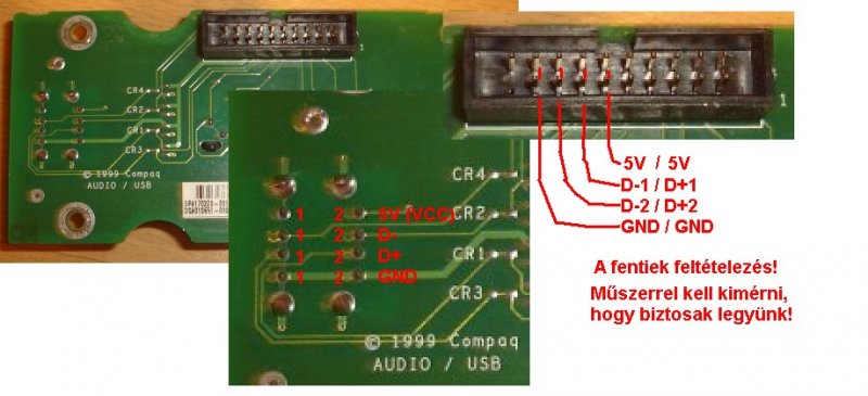

Segítséget kérnék az alábbi panel bekötésében.Az usb bekötése lenne az igazán lényeges bár a két jack kimenetet se lenne rossz ha tudnám használni.Szóval a kérdés hogy az alaplapi usb kivezetést melyik tüskére kell rádugni. Nem akartam próbálgatni nehogy kárt tegyek a gépben. Köszi

Én meg azt mondom, nem nagy ügy! Így szabad szemmel látom szinte, hogy mi hova megy. Egy multiméter szakadásvizsgálójával 1 perc kimérni. Ezután már gyerekjáték a kábelt bekötni. 2-2 ér ugyanaz (test ill. 5Volt) a másik 4, meg 2-2 D+ ill. D- . Ugyan így lehet a fejhallgató és a mikrofon csatiját kimérni.
(#) bviktor válasza Action2K hozzászólására (») Dec 19, 2008 /
Köszi,akkor megpróbálom amit mondtál és kimérem,de ha jó a szemed segíthetnél mert jelen pillanatban nincs itthon a multiméterem.Én attól tartok hogy azért ott rendesen össze (vissza) vannak kötve a dolgok. Nehogy úgy járjak hogy rákötöm az 5v-ot az usb-re és máshova is megy a feszkó

(#) Action2K válasza bviktor hozzászólására (») Dec 19, 2008 / 4
Semmit nem kell szétvágnod! A képen az USB lábkiosztása van. 1 - egyes port, 2 - kettes port.
Ha lenne multimétered egyszerűen kiderülne hova megy a 20 tűs csatin.

(#) bviktor hozzászólása Dec 19, 2008 /
Hát srácok,köszönöm szépen a segítséget így már tuti menni fog. Van multiméterem csak a bratyóm elvitte és nem hozta még vissza.(tipikus villanyász ) Nos a pontot nem tudom kinek adjam,mindenki nagyon segítőkész volt.Kár hogy nem lehet szétosztani Remélem nem lesz harag de Action2K-nak adom,mert csinált képet is ami nekem nagyon sokat segített.Köszi srácok

Azért az ördög nem alszik alapon, a vezetékek bekötési pontjait ellenőrizd, Link, nehogy rossz sorrendben legyen. Ha rosszul láttam a nyákon akkor gebasz van! Légy óvatos, kérd vissza a műszert, vagy adjon egy sajátot neked! Műszer nélkül csak 50% az esély hogy jó lesz!
