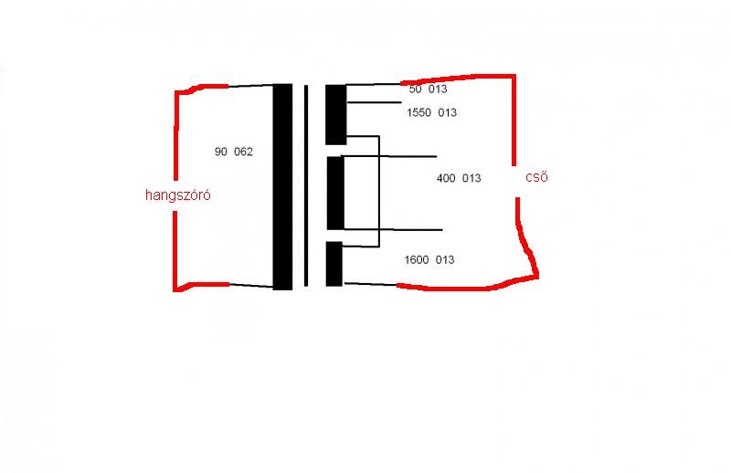

Bontottam egy kimenőtrafót aminek a papírrjára ez van írva: (lásd fájlmelléklet). Azt tudom hogy a 90/062 megy a hangszóróra, de azt nem h melyiket kössem a csőre.
Ilyenem van nekem is. A két szélsőt kellene rákötni, így 3200 menet lenne, ami jó is. Képet csatolom, hogy szerintem hogy lenne jó.
kicsit az április elsejét idézi a trafó; nem igazán működik jól az "univerzális" kimenő. Én sorbakötném a 0.13-as drótból készülteket, olyan borzasztó illasztetlenség nem lesz, de mérd ki, hogy tényleg sorba legyen. Ultralineárba sem érdemes belemenni
csak ha még bekötöm a 400-at is akkor már az áttétel 40 lesz. Nekem pedig 35 körüli kéne
Ha magasabb feszről járatod a csövet akkor növekszik az Ra és nem lesz gond a 40-es áttétel sem. És szerintem jobb is lenne magasabb feszről mert akkor kevesebb áram kell. Az a 0,13-as drót elég vékonyka.
