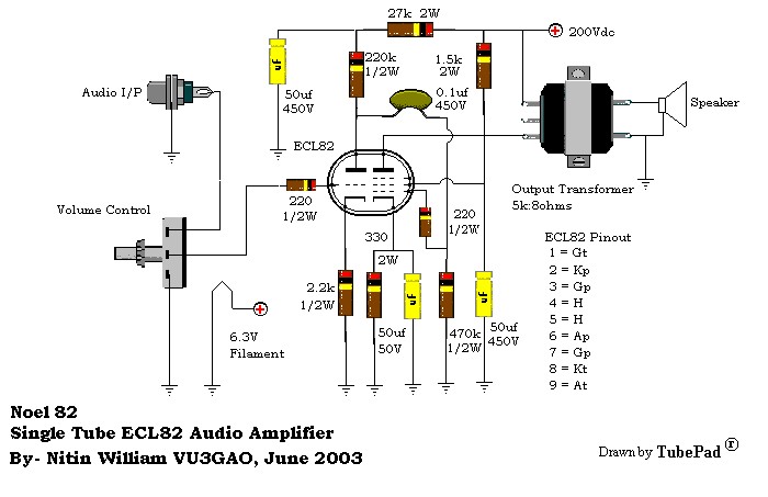

(#) korgs2 hozzászólása Dec 27, 2008
Tegnap találtam ithon a lomok között egy régi rádió táptrafót az1 es csővel és 270V egyenfesz van rajta tarhaléssel. Használhatom ezt a trafót ecl82se táptrafónak?

(#) korgs2 válasza Imi65 hozzászólására (») Dec 27, 2008
És esetleg van valkinek hozzá bevált kapcsolási rajza is? Nem szeretnék zsákbamacskát építeni...

(#) korgs2 válasza djhans hozzászólására (») Dec 27, 2008
Az utánpótlással nem hinném hogy lenne baj mert van ithon belőle bőven. Találtam hozzá rajzot is. Szerintetek működőképes?
(#) besi99 válasza korgs2 hozzászólására (») Dec 27, 2008
Jópofi fazon. Működőképes,- bár célszerű a potiközéptől 47-100n-val továbbmenni,és 1Mohmos rácslevezetőt alkalmazni. Nem kell egyennel fűteni.
(#) djhans válasza korgs2 hozzászólására (») Dec 27, 2008
Ja jó a rajzról most már emlékszem... Régebben tárgyaltuk. Nincs vele baj csak a trióda rácsára kell egy levezető ellenállás 470k és egy 47n fóliakondi a poti és a trióda rácsa közé.
