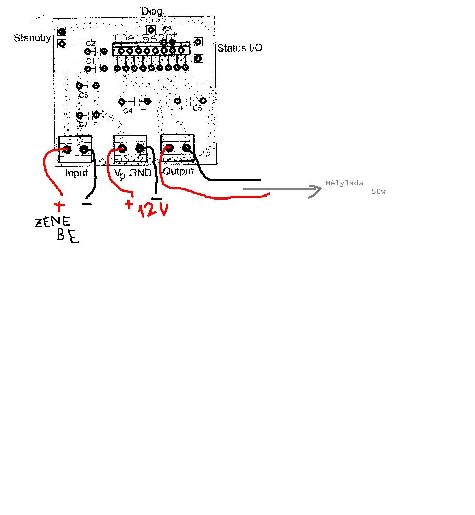

nekem is egy 1562-es hajtja a melyladamat a kocsiban,a fejegysegrol van ki-bekapcsolva egy relen keresztul,ezzel megszunik a bekapcsolasi koppanas is.Sima reflektorrelet hasznaltam..Stdby labra kapcsol feszt a fejegyseg,amugy permanens 12-t kap.
Nekem is úgy van bekötve! mint neked! Kikapcsoláskor viszont még mindig pukkan egyet! Mit jelent az a permanens 12V? Amúgy hídba kötni nem lehetne valahogy 2 ilyen TDA-t?
sajna ezeket nem lehet mar hidba kotni..Igy is eleg derek teljesitmenyt adnak 12 voltrol.A permanens allandot jelent,es nekem nem koppan kikapcsolaskor,pedig arra semmilyen praktikat nem alkalmaztam..Lehet pusztan szerencsem volt? Lehet hamarabb elejt a relem..passz
Értem!
Neked hány db 4700µF-es kondi van benne? Mert nekem van a tápján is egy azaz 3 van benne! Nem lehet hogy amikor kikapcsolom a hangszórón keresztűl sűl ki a kondi és azért pukkan?
a panelen egy darab 2200-as van a tapnal,es ket 4700-as a feszultsegemelesnel..De:-amikor a fejegyseg jele elejt,azonnal kikapcsol,mivel a relenel keves aram folyik,a tapagba tett kondik ilyenkor mar nem szamitanak,mert az ic mar stdby-ban van

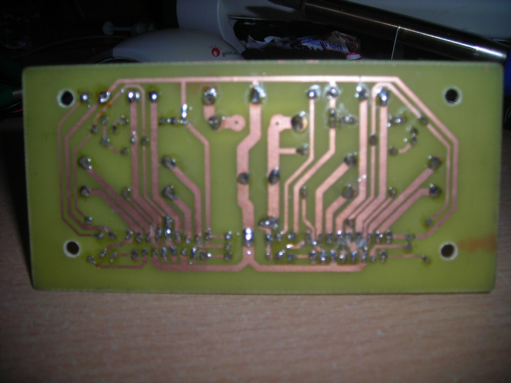

Végül is sikerült megépíteni az erősítőt. Köszönet szabi83-nak a jó nyáktervért ![]() Annyi a gondom, hogy az egyik oldalán világít a piros led folyamatosan ![]() Az ic szált el, vagy lehet más hiba?
Rá kell mérni. Nekem is az volt a hiba, azóta nem jutottam odáig, hogy megfejtsem, hogy mi nem jó. Annyi biztos, hogy nem az IC-vel van a gond. Ha neked sikerül megfejtened, hogy miért világít az egyik, tedd közzé, mert érdekelne
huhhh. Nem vagyok benne biztos, de azthiszem hogy a jobb, ha úgy nézzük, hogy az ic-k vannak hátul
isten igazából összeraktam az erősítőt, meg hozzá egy hangszínszabályzót, de még nem kötöttem rá. Hallani még nem hallottam a hangját, viszont már készen van neki egy kis gravírozott plexis világítós doboz
Nos...
Fölülnézet, az ic hátul, így a jobb oldali világít... Ahol az átkötés van az ic alatt... MI lehet a gond??? Ötlet ![]()
