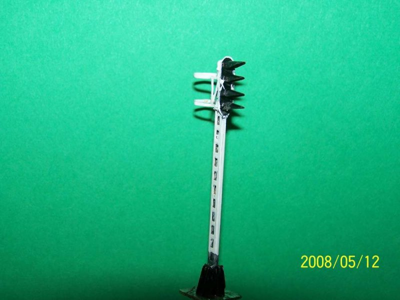

Nézegettem az oldaladat és a vasalós megoldásról ez jutott eszembe......(képek)
Kicsit OFF ,de csodákat lehet vele csinálni.....

(#) googa válasza slogan hozzászólására (») Dec 30, 2008 /
Nehezen, de talán rájövök. Ez ilyen vasuti lámpácska?

(#) slogan válasza googa hozzászólására (») Dec 30, 2008 /
Ja....ja.....
Rézből készült az első darab ,aztán műgyantából a többi
nézz be

(#) googa válasza slogan hozzászólására (») Dec 31, 2008 /
Az operatőrök gyöngye
