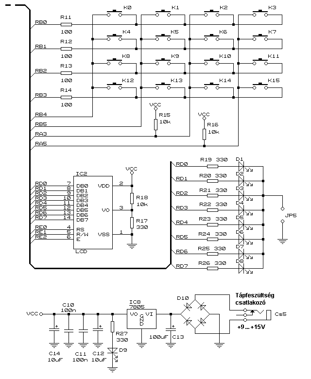

Nincs különösebb kapcsolási rajz ,a Kónya féle tesztpanel szerű építés ,bekötés.....
Nincs véletlen valakinek bármilyen f452 re íródott HD44780 LCD progija teszt céljából ?
Nem találok sehol.....
PostD és E vannak bekötve...

(#) Mate78 hozzászólása Jan 1, 2009 /

(#) slogan válasza trudnai hozzászólására (») Jan 1, 2009 /
Ezt építetem meg ,annyi változtatással ,hogy a portokat még +ban kivezettem tüskesorra...
(#) kissi válasza slogan hozzászólására (») Jan 1, 2009 /
A PIC-nél nem látom a 100nF-os hidegítőt, de még a 7805-nél sem látom biztosan! Ezeket ( ha jól láttam!) mindenképpen tedd be kerámia hordozóval!
Steve
(#) slogan válasza kissi hozzászólására (») Jan 1, 2009 /
A 7805 mellett van 100n ,de a PIC -hez hova is ?
(#) watt válasza slogan hozzászólására (») Jan 1, 2009 /
Minden táplábhoz a lehető legrövidebb úton bekötve a testláb felé.
A fóliaoldalról tedd rá a +Ut és a GND közé (11-12, 31-32 lábak, WATT-nak megfelelően a lehető legrövidebb lábakkal!) !
Steve
Átkötés van a beültetési oldalon 11-32 és a 12-31 között.....
Nem elég ,ha 1db -ot teszek ?
Valamint Sirol jó ? (sárga)
Az az igazi, ha mind a két helyre teszel és kerámiát ( azért van két helyről betáp, mert így belül a terhelés egyenletesebben oszlik el, a kerámia meg azért kell, mert az induktivitásban szegény kivitel), de a részmegoldás is jobb, mint a semmi
