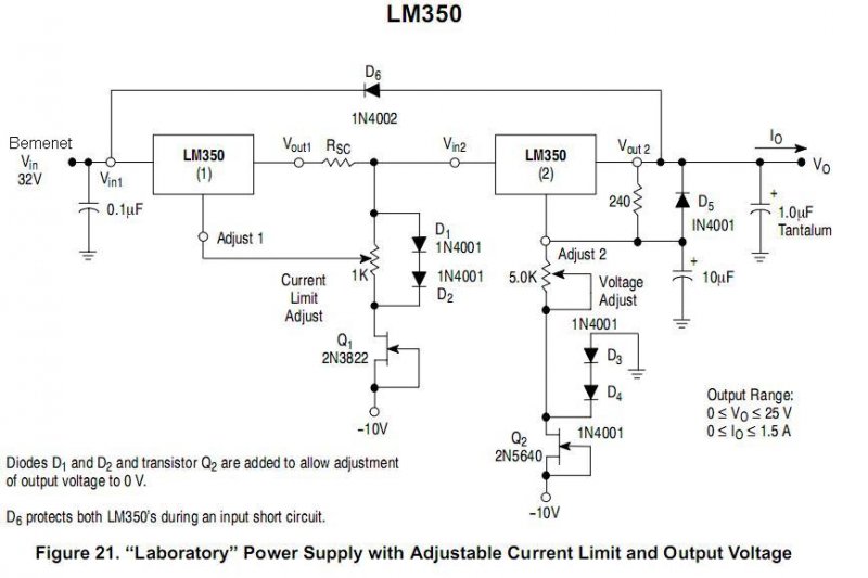

Szeretnék csinálni egy labortápot. Az lenne a kérdésem hogy a 2n3822,2n5640-ás FET-ekre csináljak külön szimmetrikus tápot aminek a negatívját ráköthetem a FET-re? Ha rákötöm kell-e valami a pozitív kivezetésére a tápegységnek? Milyen transzformátort kell vennem ehez a tápegységhez és mekkora pufferkondi kell a tápegység bemenetére a diódahíd után? Én úgy tudom a tantal kondiknak nincs polaritása igazam van? Biztosíték gondolom kell bele, hány amperest tegyek a trafó elé? Ha bedobozolom a hálózat földjét a doboz fém előlapjára kössem rá? Segítségeteket előre is köszönöm.
Szia , a trafó szerintem egy 24V AC és 1,5- 2A es legyen legalább, puffernak egy 3300µF de inkább 4700µF 50V, a tantál kondi polarizálatlan, a Fet ez részt nem tudom hogy lehet, ilyet még nem láttam, de majd jön valami nálam okosabb és biztosan segít. De az biztos hogy nem kell még egy szimmetrikus táp neki, szerintem megoldható lenne egy darab 7908-al a föld lábát ellenállásal emelni amig eléri a 10V-ot, egy kisebb trafóval, egy graetzel és egy kis pufferrel, de lehet hogy a kis trafó elhagyható lenne és mehetne a fő trafó AC ra.
A hálózat földje mehet a dobozra, de a táp kimeneti földet ne kösd rá!

Ja, igen a GND-re gondolsz, akkor ez így valóban nem jó, Krieggger nek az a problémája, hogy a kapcsoláshoz kell -10V , ilyesmi megoldásra gondoltam, végülis jó is lenne egy másik szekunder leágazással.
Na jó, de mihez kell neki a -10V? Nem értem én.
Mert lehet hogy ő nem köti össze, de az az áramkör amit rákötne erre a tápra, azon belül lehet hogy van galvanikus kapcsolat a két tápág közt. Idézet: „rieggger nek az a problémája, hogy a kapcsoláshoz kell -10V ,” Nézd már meg légyszi az eredeti hozzászólását, ott van a rajz is hozzá, ott látod a rajz alján a fetet, annak kell -10V , bá én ilyet még nem láttam , érdekes rajz. EHHEZ
Ja hogy ott van egy fet! Nem vettem észre.
Így most már biztos hogy nem jó neki a rajzod. Meg egyébként is rossz a rajz, az ilyet nem így szokás csinálni. Krieggger-nek meg végképp nem jó, mert az áramköréhez (amiben a fet van) a negatív feszültség a GND-hez képest kell, tehát össze kellene kötnie a te rajzod két kivezetését (az egyik pozitívját a másik negatívjával). Ezt pedig nem lehet megtenni, gondold csak végig...
Igen, rájöttem hogy a GND-hez képest kell a negativnak lenni, de egy két szekunderessek meg lehetne oldani nem?

Sziasztok! Akkor ha kiveszem belőle a FET-eket meg a FET körüli diódákat úgy jó lesz? Az a két FET meg a diódák azért lehetnek benne h 0V-tól tudd állítani a feszültséget. Miért kell az eredeti kapcsolásban 2db LM350?
