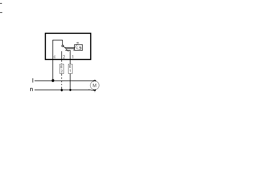

Ismét a sergítségeteket kérném. Vízteres kandallóhoz vettem egy csőtermosztátot,(a bekötési rajzot mellékeltem) Siemens,a rajzot értem asszem,de hogyan kell ezt huzalozni élesben?Milyen messze legyen a kandallótól? S még egy kérdés.Ha tegyük fel éjszaka kialszik a tűz (s a termosztát 70-40 C fokon dolgozik) akkor egész ejszaka keringeti a vizet?Vagy mi a megoldás?

Csak akkor kell keringetni a vizet ha már elért egy x hőfokot,és addig, amig nem megy y hőfok alá,ha jól értem. Ha jól értem ezzel szeretnél egy keringetőszivattyút kapcsoltatni. Mi a termosztát pontos tipusa? Amit rajzoltál abból sok nem jött le, meg ahogy nézem nem is jó a rajz. Üdv! Luki
Gondolom arra lenne szukseg hogy amikor megmelegszik a
viz a kandalloban, akkor elinduljon a keringeto szivattyu, ha pedig lehul a viz akkor lealljon. Igy futeni is fog ha tud, es a viz sem forr fel a kandalloban... Ehhez egyszeruen sorba kellene kotni a termosztat munka erintkezojet (ami akkor zarodik ha magas a homerseklet) a keringeto szivattyuval. A rajzodon szivattyu nelkul egyszeruen bekototted a termosztatot a fazis es a nulla koze. Ez igy semmi esetre sem jo, legfeljebb kiveri a biztositekot es tonkreteszi a termosztatot...

A rajz a termosztát papírján volt. A típusa Siemens RAM-TR.
Ha ez így rajta van a papíron, akkor elég értelmetlen (értelmezhetetlen).
Mindenesetre szerintem így kéne bekötni (tehát szerintem nem a munka hanem a nyugalmi kontaktusra, mert az a küszöbhőmérsékletet fölött zárt).
Milyen szerencse hogy ma kötöttem be egy pont ilyen termosztátot az egyik ismerősömnél. ![]() A termosztáthoz mellékelt rajzon a nyugalmi állapot van feltüntetve, tehát amikor nincs bekapcsolva! A fázist kösd a közös érintkezőre, a termosztáthoz menő kapcsolószálat pedig a rajzon szaggatott kivezetéshez. Majdnem ahogy idlob rajzán látható, csak a motort a szaggatotthoz.
A ferkógyerek amit írt az a jó bekötés. Csak annyit fűznék a témához hogy a csőtermosztátot a kandallóból kijövő csőre kell rátenni. A termosztát és a keringető nélkül a felfort víz szétnyomhatja a kandallóban lévő csövet. Csőtermosztátnak van egy differenciálja a be és kikapcsolás között. A keringető ettől a diferenciától függ hogy meddig megy. A beállított érték kb. 60C fok. Ha a víz hőfoka eléri a 60 fokot akkor kapcsolja be a keringető szivattyút. Üdv. Tibcsi

Most úgy van kötve (rosszul)hogy a fázison van sorosan. " egyszeruen sorba kellene kotni a termosztat munka erintkezojet (ami akkor zarodik ha magas a homerseklet) a keringeto szivattyuval. " De így pont fordítva működik,tehát a beállított értékig keringet utánna,leáll és bummm "A fázist kösd a közös érintkezőre, a termosztáthoz menő kapcsolószálat pedig a rajzon szaggatott kivezetéshez. Majdnem ahogy idlob rajzán látható, csak a motort a szaggatotthoz." Itt a fázishoz vagy a nullhoz menjen vissza? A pontos rajzhoz légyszi rajzolja be valaki a pontos bekötést! Már izzítanám a kicsikét. A gyors válaszokat gyorsan megköszönöm. Üdv: Csatur ![]()
Hja és nálam itt van a keringető.
A nullát és a nullázót közvetlenül be kell kötni a keringetőbe. A fázist pedig a termosztáton keresztül.
Mégpedig úgy hogy a rajzon "E2"-vel jelölt terhelés maga a szivattyú. Tehát a "C"-re a fázis és a "2"-es érintkezőt összekötni a szivattyú fázisával.
Köszi sikerült!

Sziasztok! most vettem egy csőtermosztátot amit szeretnék bekötni,mellékelem a rajzát (nem bekötési), valaki esetleg ezen fel tudná vázolni hogyan kössem be ha azt akarom elérni hogy a beállitott érték fölött kapcsoljon egy szivattyút? köszi
Az 1-es pontra kösd be a fázist, a 2-est hagyd üresen, a hármasra a motor egyik vezetékét, nullára pedig a motor másik vezetékét.
De előtte azért ellenőrizd, hogy a termosztát mekkora terhelést tud kapcsolni.
köszi, a papirjára ez van irva:
Kapcsolható elektromos feszültség: 250v~50Hz, 15(2,5)A
Nekem ugyanaz a gondom nem tudom bekötni.Ha el tudnád nekem magyarázni kicsit "szájbarágósabban".Addig értem hogy az 1-es pontra kössem be a fázist 2-es üresen marad.A hármasra mindegy hogy a szivattyú melyik vezetékét kötöm?Amit nem értek az mit jelent hogy a nullára a motor másik vezetékét? A motor másik illetve a konnektor felől jövő nullát simán kössem össze?Ne haragudj hogy ilyennel zavarlak de inkább megkérdezem. Erdészként nem sokat konyítok hozzá sajna de igyekszem ![]()
A gyakorlatban ez így néz ki.A konnektortól hozol egy kábelt a fázist bekötöd az 1-es pontra az érintés védelmet a megjelölt helyre.Szabadon marad a nullád.A motorhoz menő kábeled a következő képen kötöd:a fázis 3-as pont érintés védelem közösítve a bejövő vezetékkel a Nulla vezető sorkapoccsal összekötve mivel úgy látom a rajzon hogy nincs számára kötési lehetőség.Tehát a leg egyszerűbb lehetőség ha a motoron levő vezeték elér a termosztátig Kisem kötöd a motorból csak a dug villát veszed le és a termosztátbankötöd össze.Talán így érthető.
