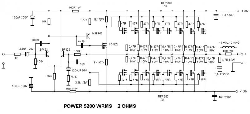

(#) Holubek hozzászólása Jan 8, 2009 /
Ha esetleg valakinek kell nagy végfokról rajz akkor most itt van és kérem a hozzáértőket hogy mondjanak valamit róla hogy ez szerintük jó-e. Érdemes-é megépíteni mert a stereo-hoz csak a végtranyók 30E FT.

(#) valve válasza Holubek hozzászólására (») Jan 8, 2009 /
Az eredeti cikk itten talalható: 1500W 4 Ohms Power Amplifier
Szerintem ami Rod Elliott oldalán van az mind működik de lehet ez csak az én véleményem...
Mindenképp építeni szeretnél egy ilyen nagy végfokot? Dobzolás, toroid méretre/feszre, pufferek, tranyák, bordák, nem kevés pénz! Mert ha hobbiból akkor ok, de ha azért, hogy strapáljad, kibulizd vele magad, meg mert gondolod, hogy kevesebből kijössz mintha megvennéd akkor szerintem vegyél egy gyári végfokot.
