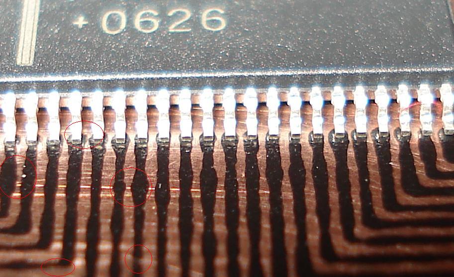

(#) gulasoft hozzászólása Jan 14, 2009 /
Na éppen mar a nátriumperszulfid, egész jó, csak ahol rajtamaradt a papír ott nem tudja leszedni, viszint szép lassan lebirkózza azért a rezet. Nem tudom a töménységet, lehet, hogy töményebbre kéne csinálni, a fotós nyákokhoz biztos jó lesz, 1 kiló 1100 forint, mondanom sem kell baromi sok nyákra elég. Ezt is melegíteni kell, de nem olyan büdi mint a tn150 és talán nem is fog annyira, csak annyira színeződik, amennyire szedi le a rezet, egyébként töménységtől függően átlátszótól tejfehérig mehet szerintem. Azért egész jó. Majd teszek fel képet.
Na itt a kép, természetesen a kép teteje és alja sokkal kontúrosabb, csak a makró miatt lett elmosódott.
No a kép bal oldalán van a vasalási hiba, és hát pár helyen látszanak a megfolyások. Ha lesz kedvem, megcsinálom ugyan ezt fotózással, és megnézzük a különbséget.
(#) sprofan válasza gulasoft hozzászólására (») Jan 14, 2009 /
Szerintem ha megcsinálod fotózásal is, akkor tedd be őket egy szkennerbe egymás melé és úgy szkenneld be, úgy jobban látszanának a dolgok.
(#) niedziela válasza gulasoft hozzászólására (») Jan 14, 2009 /
„megcsinálom ugyan ezt fotózással, és megnézzük a különbséget.”
Különbség az, hogy jobban tudsz fotózni mint vasalni.
Semmi egyéb következtetést nem lehet levonni ez alapján

(#) gulasoft válasza niedziela hozzászólására (») Jan 14, 2009 /
Te ezt a következtetést vonod le, én meg azt, hogy míg a vasalásnál 4-5-6 változótól függ a minőség (papír, festék tipus, nyáktisztaság, vasalóhőfok, talpegyenesség, nyomás), addig a fotózásnál 1 max 2 változó van (gyári lakkos panelnél) (maszk, előhívó)
Most már azt sem mondhatod, hogy nem próbáltam ki mind a kettőt, bár kétségkívül a fotózásban sokkal nagyobb tapasztalatom van. Nézd meg kép tetején az előzőnél a vonalvastagság változások itt nincsenek.
A maratás mind a kettőnél ugyan az.
Mellékelem a képet, kicsit marathattam volna még, de azért ez a marás lassabb sokkal mint a hidrogénperoxidos, viszont vonalkímélőbb.
A 80-as vagy 100-as ic-hez a nyákot fotózással 10-ből 10* jól lehet csinálni, hiszen a maszk állandó, az előhívó meg ugyan az, és mint leírtuk már párszor, a gyári lakkos nyákot iszonyúan túl lehet hívni anélkül hogy baja lenne.
Ja és ha most egy maszkkal levilágítanám úgy hogy csak a forrszemek kapjanak uv-t, akkor A lödstoppot is meg lehet spórolni, hiszen ez a lakk forrasztásgátló is, és ráadásul védi az alatta lévő rezet, tehát megvan a korróziógátlás is egyben.
Az idők:
Vasalás (béna vagyok) 3. próbálkozás 3* pucolás+szárítás, papíráztatás=2 nap (ismétlem béna vagyok azért))
Levilágítás:15 perc levilágítás 2 perc előhívás.=17 perc. (kicsit sokat világítottam le, de dupla fóliás maszkot csináltam, ezt nyugodtan túl lehet világítani)
Ja és egy utolsó mondat. Ha kell még ebből a nyákból, akkor a maszk készen van, ismételten 17 perc, nem kell nyomtatni, vasalni, áztatni, fogkefézni, hibákat filccel javítani. Vessétek be a laminálókat, azzal szép egyenletes dolgokat lehet csinálni. (Ha jó a papír, a festék, elég tiszta a nyák, és elég a hőfoka a laminálónak)

(#) Doncso válasza gulasoft hozzászólására (») Jan 15, 2009 /
Egy dolgot kérdeznék! Ha ilyen jól fotózol, akkor minek szenvedsz a vasalással? Egyébként nem szép a vasalásod, ettől lényegesen szebbet lehet készíteni, de most őszintén,ha jobban belegondolunk, nem tökmindegy, hogy most tűegyenes vonalakon, vagy görbén mennek az áramok??

(#) gulasoft válasza Doncso hozzászólására (») Jan 15, 2009 /
Az hogy most egyenes vagy girbegurba kiszélesedő, vagy összeszűkülő vonalakon megy e az áram és ennek milyen hatásai vannak a mi szintünkön mindegy. A lényeg, hogy csak ott menjen ahol akarjuk, és csak arra amerre akarjuk. Rakok fel egy képet a matricás vasalásnál bekarikáztam pár helyet, ahol elég necces a dolog. Itt egy tized kilóval több vagy kevesebb nyomás szakadást vagy rövidzárlatot okozhatott volna. Ezért mondtam, hogy meg kéne nézni azt a laminálós megoldást, és arra egy jó, megbízható, másolható, megismételhető módszert kitalálni.
Persze de azért ne felejtsük el hogy nem úgy történt, tehát nem szakadt és nem zárlatos, a másik, hogy ezek 0,1mm-re vannak egymástól,ez tizede a mm-nek!! Ezt se felejtsük el, ha te ilyet tudsz kábé 9 perc alatt nyomtatástól a maratás végéig akkor gratulálok! A másik, hogy az is lényeges szempont, hogy amit te vasaltál attól lényegesen szebbet is lehet ám készíteni, az hogy neked ez nem sikerül az nem az én hibám, attól még lehet jó az amit más csinál, persze lehetsz elfogult a fotózással, ez már örök dolog lesz fotósok kontra vasalósok között, de ezzel nincs is semmi gond.
Hát igen a perc az nagyon imponáló, de nem hiába mondják, hogy hamari munka sosem jó.
Nem azt mondtam, hogy nem lehet szebbet, csinálni annál amit én vasaltam, csak azt mondom, hogy vasalással nem tudsz olyat csinálni mint amit fotózok. Megpróbáltad, olyan agyagra amit nagyon megrázni sem szabad nehogy leessen róla a por, és az eredményt láttuk, és saját bevallásod szerint sem tudod egymás után 10* reprodukálni.
Én tudom. A maszkom adott és a gyári nyákos levilágításnál csak a maszk a változó, ami viszont ha egyszer jó, akkor 10* is jó.
Az a 0.1mm-ert azért számold újra, mert olyan sűrű lábkiosztás nincs.
A 100 lábú pic-nél is 2.x megy egy miliméteren, azaz szigetelőkkel együtt 50 csík kell a 20mm-re az meg azért nem 0.1mm. A Te számolásod szerint 1mm-en 5 vezető és 5 szigetelősávnak kéne elférni, amit még ipari nyákokon sem látni, és a 20mm oldalhosszúságú ic-n 50 láb lenne egy oldalon.
