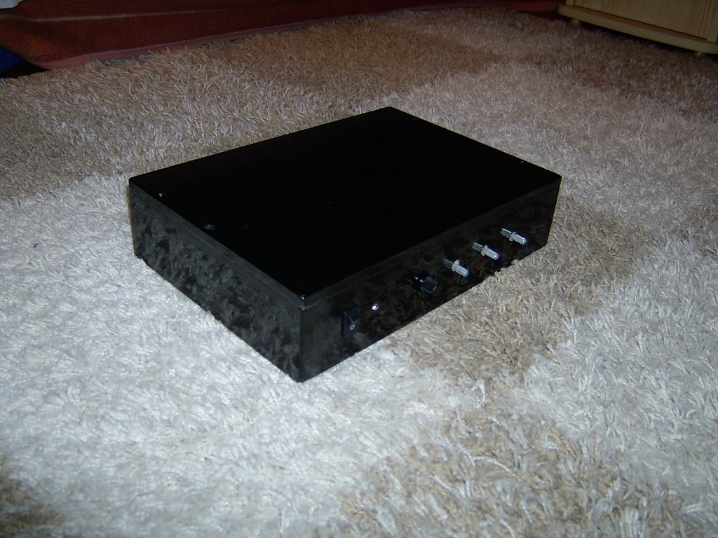

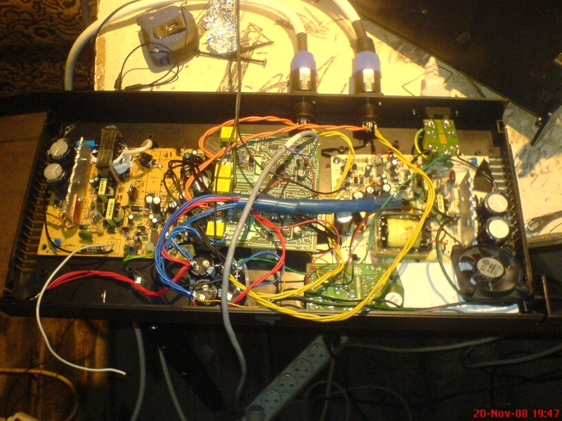

Íme az enyémről beépítve:
A kapcsitápnak köszönhetően a belmagasság 5cm.
és dobozostul 2,8kg (1,8kg a doboz).
Ezen a képen a potikupakok még hiányoznak.
(#) Doncso válasza cimopata hozzászólására (») Jan 14, 2009 /
A mindenit, jól néz ki! A súlya annál inkább meggyőző, látom a diódákon sincs hűtés, akkor lehet én is csak egy alu lapot teszek rá az oda szánt borda helyett. Egy B5-elé lesz ez a táp, az sincs több 2*100W nál, biztos elég lesz! Holnap trafótekerés, és ha minden igaz élesztem. Nem emlékszel, neked mennyi volt a primer és szekunder induktivitásod?

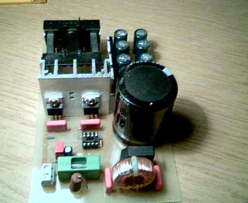

Nos, ma haladtam a táppal, úgy néz ki összeáll, bár a trafó tekeréssel véresen megszenvedtem, de talán jó lesz, sikerült felnyalnom rá a meneteket, igaz alig tudtam utánna rápasszírozni a vasmagot, de végtére is sikerült, a szórási induktivitása 14uH körül van, remélem ez megfelelő lesz. Az 1a-b számú teszteken túl vagyok, a vezérlés elviekben jó, a fűrész is megjelent a hármas lábon, és a fetekhez is kimegy a négyszög rendesen, igaz az egyik kimenetén az IC-nek az egyik négyszögjel nem teljesen négyszög, az alján látok egy kis lépcsőt, de remélem ez nem jelent bajt.(mellékelek egy rajzot) Mivel nincs leválasztóm, arra gondoltam , hogy egy 220 40W-os izzóval próbálom az első indítást, mi a vélemény ezekről?
Üdvözlet.
(#) cimopata válasza Doncso hozzászólására (») Jan 15, 2009 /
Az izzó mi mindenképpen jó ötlet.
Az a kis lépcső nem okoz gondot, ha elég alacsony feszültségű, 2V alatt már lezár a fet.
14uH nem baj, de nagy rezonáns kondik fognak kelleni.
Annyi előnye van, hogy szorosabb a csatolás és nem fog annyira esni a kimenőfesz terhelésre.
(#) Doncso válasza cimopata hozzászólására (») Jan 15, 2009 /
Véleményed szerint mekkorára cseréljem a kondikat? Tudom ki lehet számolni, de hogy őszinte legyek, a minimális frekit nem nagyon tudom mennyi az annyi, vagy hogy mennyivel kellene számolni, meg valahogy kicsit homályos nekem ez a dolog.
(#) Doncso válasza Doncso hozzászólására (») Jan 15, 2009 /
Jólvan, persze hogy fordítva mértem a soros induktivitást, a szekundert mértem, és a primert zártam rövidre, holnap újra megmérem! Kicsit lefáradt már az agyam a szekunder huzal beónozásától.
(#) Doncso válasza cimopata hozzászólására (») Jan 16, 2009 /
Szia, megmértem mégegyszer, 63uH-a szórási, igaz beforrasztva mértem, de a primer átkötést megszakítottam, ott ahol az áramváltó lenne, így csak egy vezetékkel csatlakozik az áramkörhöz, remélem egy így jó, a szekunder pedig rövidzárban volt.
