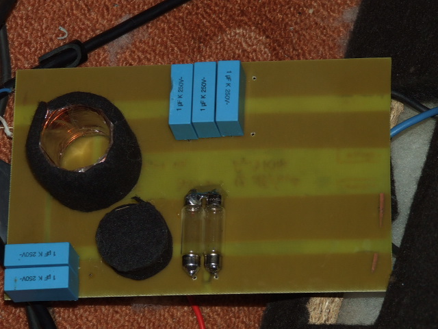

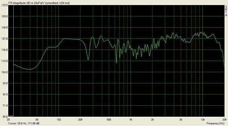

Próbáltam méregetni a felújított best off dobozunkat, és egy 12 dB/oktávos váltót is összeraktam hozzá. Jobban is szól vele, főleg az énekhangjai kellemesebbek és az egész sokkal pontosabbnak tűnik.
Az artával mértem a frekigörbét, rózsazajjal. Szerinted jó ez így? A közepén az a beszakadás sehogy sem akar megszűnni Az audiotesterrel nem tudtam mérni mert éppen nem volt hajlandó működni, valami drájveres gebasz miatt

Úgy értem, hogy alig látszik az átvitel ,ert a feltöltéskor át lettek méretezve. Ha jól tudtam kivennei, a magashsz olyan 15dB-vel hangosabban szól most középtartományban, talán ezen kéne változtatni, hogy legalább a szintek közelítsenek.
A beszakadás középen lehet hogy kioltás, mert ellenfázisban szól azon a ponton a két hangszóró, de az is lehet, hogy egyszerűen elfogy a hangnyomása a hangszóróknak azon a frekin már. Vagy azért, mert a szűrők levágják, vagy mert ott eleve nem is szóltak.
Egyszerűen ellenőrizheted miről is van szó, egyik verzió, hogy megfordítod a magas polaritását, másik, hogy megméred külön-külön a két hangszóró átvitelét szűrőkkel együtt.

A magas polarításváltását kipróbáltam, nem lett jobb. A képméretezést meg majd megpróbálom valahogy kitrükközni
Teszek majd fel képet a külön-külön mérésről is, kiváncsi vagyok mit szólsz hozzá. Az optimális keresztfrekit kéne majd meghatározni, aztán már csinálom is a váltót hozzá, mivel most már biztos vagyok benne, hogy lehet jobbat csinálni a gyárinál.

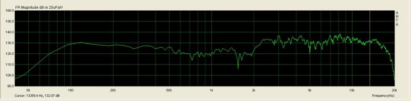

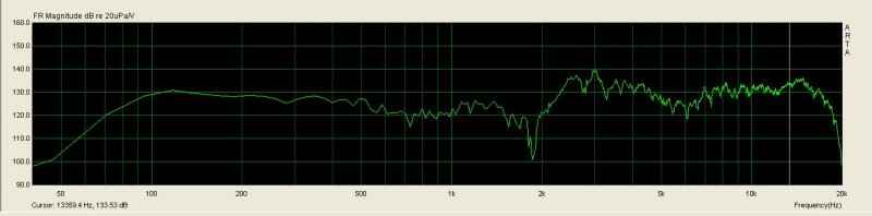

Csináltam 3 mérést, egyenlőre csak az általam csinált kb. 3kHz-es váltóval. Behringer C-1 -es mikivel mértem, ez nemtodom hogy mennyire lineáris, de egyenlőre nincs jobb A csupasz mérésre csak holnap lesz időm, mert mennem kell dolgozni. A magasnak nem lesz baja szűrő nélkül a rózsazajtól?
(#) Bassmester válasza Bassmester hozzászólására (») Jan 19, 2009 /
Lemaradtak az eredmények

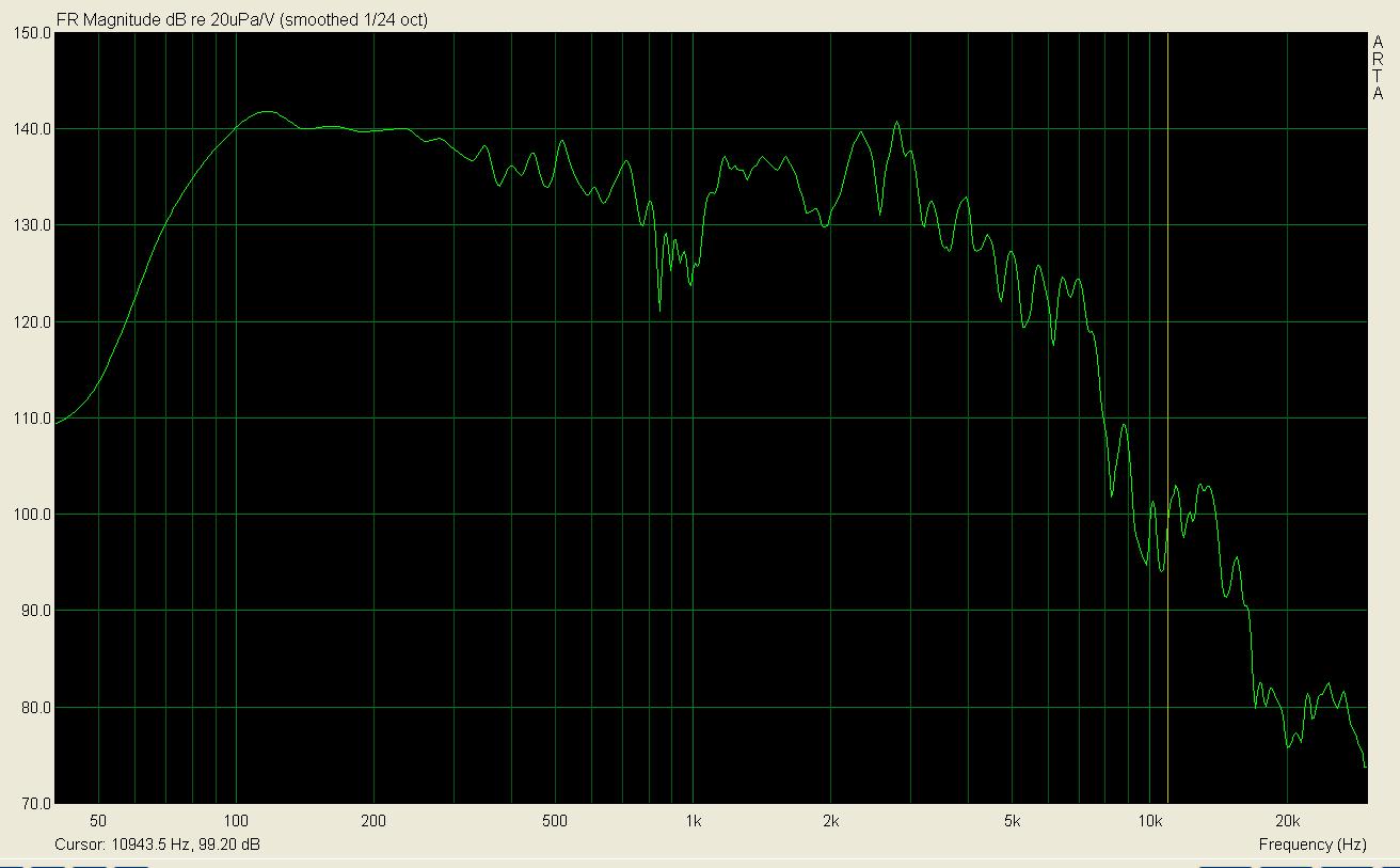

(#) Bassmester válasza pl13 hozzászólására (») Jan 20, 2009 /
Csináltam új méréseket. Persze totál más lett mint az előzőek.Úgy vettem észre hogy az sem mindegy, hogyan áll a mikrofon. Az összes mérést ugyanazon körülmények közt és beállításokkal végeztem. Ez a 3 kHz 12dB/okt. váltó amit csináltam, a mérés szerint semmivel sem jobb mint a gyári, de mégis szebben, tisztábban szól Szerinted milyen lenne ha 4 kHz-re csinálnám a keresztfrekit? Abban a tartományban eléggé kiemel az összhangban és külön-külön is erősnek mondhatóak 4k körül. Gondolom a mély átvitelével úgy sem lehet sokmindent csinálni 1-2 k körül. Ugye?
(#) Bassmester válasza Bassmester hozzászólására (») Jan 20, 2009 /
Ja, még valami...
Az érzékenység különbség mennyi lehet a mély és a magas között? Én minimum 10 dB-t saccolok

Hja, úgy 10-nek látszik. Méréssel kapcsolatban, milyen mikrofonnal is mérsz?

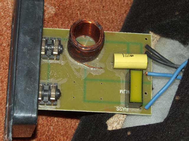

Kb 6-6,5mH-s tekercs kell hozzá és 180-220µF/50V bipoláris elkó. A tekercset érdemes vasmagosra tervezni, máskülönben jó nagy lesz. Bár szerintem ha váltó nélkül kötnéd a fejegység hátsó kimenetét a szubra, (gondolom bandpass láda) úgy sem lenne rosszabb az eredmény ilyen kis teljesítményen.

Csak lakkozott, tekercselőhuzal jó hozzá. Pontosan milyen átmérőjű huzalod van? A vasmagosnál nem kell annyi drót. Méretezhetek neked sima légmagosat is, de az nem lesz kicsi (0.8-as huzalból kb 1 kg lenne) A bipol elkót úgy is megcsinálhatod, hogy két egyforma közönséges elkót a negatív pólusuknál összekötsz.
