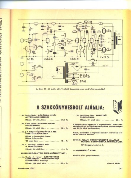

Tisztelt CSÖVESK! Mást kerestem és ezt találtam.Hátha érdekel valakit.Öreg T.
(#) Action2K válasza oregtamas0202 hozzászólására (») Jan 20, 2009
Húúú. Azzal az ECL82-essel egy nagyon jó ötletet adtál a tervezendő erősítőmhöz. köszi! PCL86-os lesz amúgy.

Kedves Tom! Megadnád a koordinátáit is? (Évfolyam, szám, stb...)
Köszönettel!
(#) oregtamas0202 válasza llaci56 hozzászólására (») Jan 20, 2009
Üdv Laci. Rádiótechnika 1975/7 /340-342 oldal.Keressem a többit is?

Köszi Tom! Csak jobban látszik eredetiben.
No meg ezek már szép sárgák.
