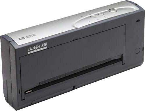

(#) nagy hoho hozzászólása Ápr 21, 2011 /
Kaptam egy HP DeskJet 350 nyomtatót. Ismeri valaki ezt a típust?
Mivel ez az első nyomtatóm segítséget szeretnék kérni.
(#) ColT hozzászólása Ápr 22, 2011 /
Na de mi a gondod vele?
(#) nagy hoho válasza ColT hozzászólására (») Ápr 22, 2011 /
A hálózati tápot bedugtam, de a számítógéppel nem kapcsoltam össze. Papír nem volt benne és az akku állapota is ismeretlen. (holnap megmérem).Tinta patron van benne de nem tudom van-e benne festék. Tehát bekapcsoltam és a hálózati kapcsoló ledje világított. De nem jelezte, hogy nincs benne papír, vagy alacsony az akku fesz. Lehet, hogy semmi baja mert alig használták csak nem tudom, hogy kellene beüzemelnem mert mint írtam nem volt még nyomtatóm. Köszönöm a segítségedet.
