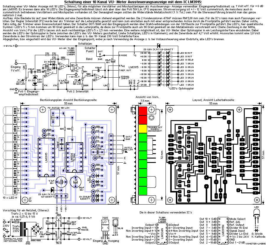

Hát nem tudom nekem kettő ilyen van egy Creative Sound Balster Live 24bit után az 5.1 első és külön hátsó hanszórókhoz. Nekem renedesen elsőre megszólalt összerakás után igaz brummizott de megoldottam azt is. Teszek fel az általam megépítettről cuccokat nyákot meg egy képet az enyémről.
Ha van még lehetőséged akkor ezt próbáld ki.
Amúgy a tiéden találtam két hibát ami feltünt mégis
nyilakkal jelöltem egyik 1K ellenállás nem ok oda 47K kell. A másik fel van cserélve a két kivezetés felirata.
Amúgy milyen potikat használsz?
Mekkora tápról és tápszürés van-e?
Köszi

nem nem volt tápszűrés csak ithon probáltam ki egy számítógép hangfatra kötötem rá és mp3 al adtam jelet neki. az 1 k ellenállás helyére 47 t raktam csak nem javitotam ki a rajzon. a potiaim azok lineálisak. ajd suliban kiprobálom mégetszer ha nem megy akor ha nem gond majd megcsinálnám a tied alapján! de ha suliban se megy és nem tudunk rájönni szerintem kuka lesz a vége. Azt veszek egy kitet. De köszi hogy szoltál. És köszi az anyagot. Nem vagyok ép tapasztalt az ien hangcucok öszerakásában az erősítő se működött elsőre.

(#) ZPKing válasza krek hozzászólására (») Jan 5, 2009 /
Gratulálok hogy működésre bírtad.
Lógok neked egy kapcsolással amit most mellékelek.
Én is most fogom megépíteni.
Majd kb jövő hét vége fele tudok véleményt mondani.
hogy működik-e rendesen. De azt mondják jóféle
Jó munkát hozzá ha elöbb kész várom a tapasztalatokat.
Üdv PeTi

(#) Kovidivi válasza krek hozzászólására (») Jan 9, 2009 /
Az előző oldalon linkelt lm1036-os hangszínszabályzó tervében nézd meg a jobb oldalon lévő , alulról a második 47k-s potinak a két lába összeér a terven.Lehet, hogy ez okozta a problémát...

(#) krek válasza Kovidivi hozzászólására (») Jan 9, 2009 /
szia
köszi hogy szolsz de ezt már észrevetem mongyuk legyártás után de megszaszeroltam
