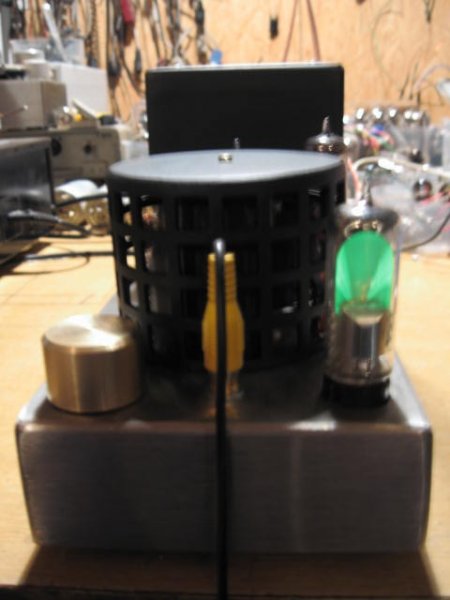

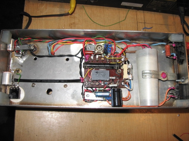

Sziasztok : Ma kész lettem egy de viszont kettő erősitő építésével. Eredetileg egy lett volna belőle csak menet közben úgy döntöttem hogy lessz párja , az aranyosnak !Ez két PL84 se mono blokk 100% csöves semmi szilícium ! A háló trafók meg a kimenők azok bontottak , ha jól tudom orion ar 612 es ből valók, viszont az alkatrészek 50% - a is bontott . Ha valakit érdekelne az erősítőről több kép akkor ITT megnézheti!
Na, végre szílíciummentes erőssítő!!
Ennek nagyon örülök, hogy kiűzted belőle a graetz-et Én a kimenőtrafótnemígy helyeztem volna, el, mert eltakarja a többi csövit, és alíg látszanak. Az én csövesemnek a kimenője, és a hálója is a PACSIRTA-ból van. A végcső nem EL84? (elírtad?) Egyszóval szép
én is ki fogok mindennemű szilíciumot űzni a következő 6p14p PP erősítőmből! az ecl86SE még graetzes,de a másik erősítőm szilícium mentes lesz!
IGEN valóban EL84 már későn vettem észre !EZ elírás,a kimenő trafók azok direkte ide lettek tevezve több oknál fogva is. Élőben azért mást látni, azt látni kellene ! látni azokat a csöveket szépen. A lényeg az nagyon is látszik EM80 Megbuktam van két dióda az EM 80 -on hoppá! :eek2:
Az EM80, germánium diódáról kapja a vezérlőfeszt?
Müszi, miért nem oldod meg csöves diódával az EM meghajtását?
Nem tudom, van-e még EM-em (elosztogattam a fórumtársak között), ha an, szerdán kitalálok rá valamit, és megosztom Veled.
A fullcsöves EM80-as vagy 84-es kivezérlésmérőre én is kíváncsi lennék, 6AL5-el megoldható?
