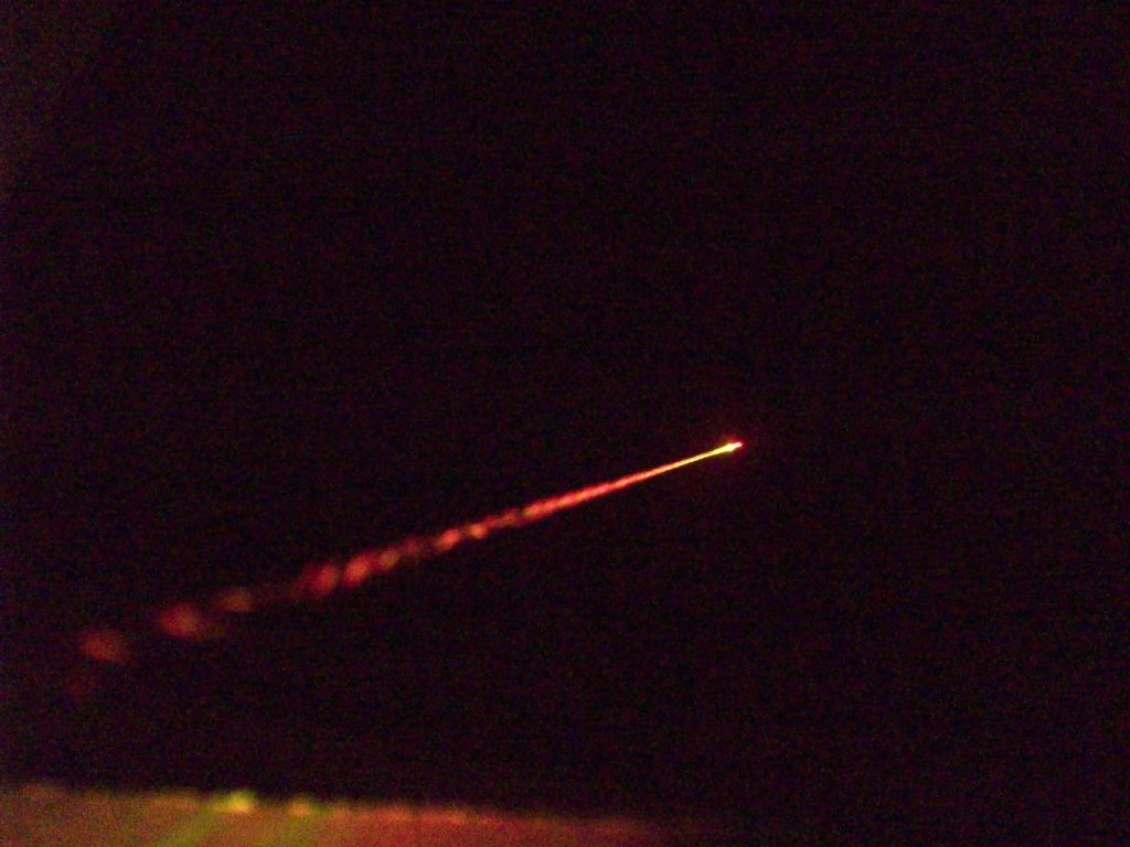

Elég nagy köd van most nálunk, és pont nálam van osztálytársam fényképezője, ezért csináltam az előbb pár képet a DVD írós lézerről és egy zöld pointerről is.
