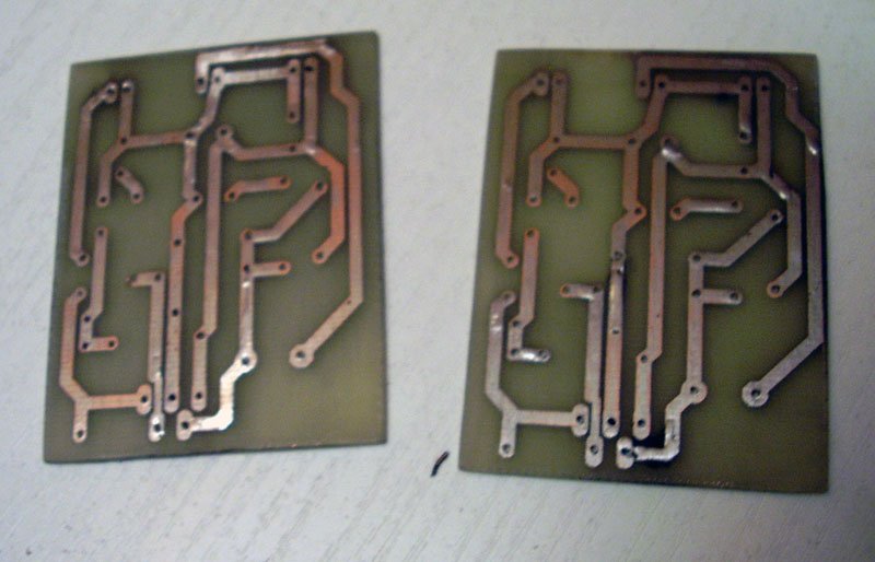

(#) ptesza válasza tommy55 hozzászólására (») Jan 28, 2009 /
Eagle a terv?
Eléggé furcsán néz ki.
Schematic: Nem tudom miért de nekem hiányoznak a csomópontok. (junction)
Board: Huh itt jól látszik milyen szörnyüségekre képes az autórouter. A másik gondom hogy pirossal lett rajzolva az összes huzal. Az itt a felső (top) oldalt jelenti. Egyoldalas nyáknál a bottom oldalra kell tervezni.(kék)
Én is most terveztem egy nyákot TDA2030A -hoz . A nyákok már kész vannak , hétvégén már szólni fog.
Egyébként dettó ugyanaz mint a tied csak nincs rajta a poti.
Csatoltam ,használjad egészséggel.

(#) Kovidivi válasza tommy55 hozzászólására (») Jan 28, 2009 /
A potméter földje, és a táp földje nincs összekötve.
(#) ptesza válasza Jugee hozzászólására (») Jan 28, 2009 /
A progi neve EAGLE. Amatőrviszonylatban megfelel az ingyenes változata is. Van fórumja is HE-n.
Szívesen segítek ha kérdésed van. Nyáktervezéssel inkább a másik fórumba.
(#) ptesza válasza Kovidivi hozzászólására (») Jan 28, 2009 /
Ez az.
Nem kap testet a bement. Csak a jel megy be.
De eléggé bugosan néz ki minden része...

(#) tommy55 válasza ptesza hozzászólására (») Jan 29, 2009 /
A kapcsolásodhoz lenne egy kérdésem. Megnéztem az ic adatlapján a kapcsolást, és az egyik dióda fordítva van bekötve ( az ic 4 és 5 lába között). Szándékos?
(#) ptesza válasza tommy55 hozzászólására (») Jan 29, 2009 /
Bakker ,na ezért jó ha az ember megmutatja mit csinál.
Kijavítottam , ott a csatolmányban.
Köszi
