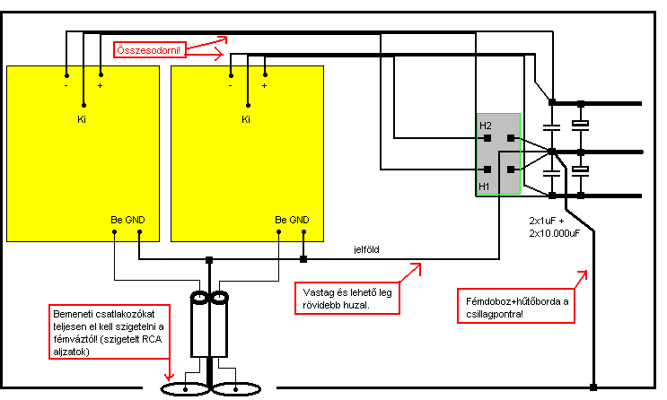

Találtam egy jobban átlátható huzalozási tervet. Ezen a rajzon egy másik erősítőnek a bekötése látható, de értelemszerűen a tiedet is így kell behuzalozni. Mindent külön vezetékkel, és lehetőleg vastag vezetékkel, legalább 1mm2-es. A rajz kicsit csal, a kimenetek vezetékeit nem kell összesodorni a táp vezetékeivel.
(#) csezoli21 válasza jandark hozzászólására (») Feb 2, 2009 /
Köszönöm hogy segítesz! az lenne a kérésem hogy ezt a képet amit küldtél nem e tudnád nagyobba elküldeni mert alig lehet látni, vagy annak még jobban örülnék ha kiírnád nekem fileba az alkatrészlistát, azért is kérem ezt, mert nem tudom hogy pl az ellenállások melyik hány W-os, meg a kondik melyik kerámia, elko, fólia, meg hogy hány voltosoknak kell melyiknek lenni! Ez oltári nagy segítség lenne!!! Megköszönném,... heló
(#) csezoli21 válasza magery hozzászólására (») Feb 2, 2009 /
nekem a 3 végfokhoz 2 tápot ajánlottak, akkor a két táp gnd-t is össze kell kötni? mert 2 sztereóba, meg 1 mély végfok lesz,... ?

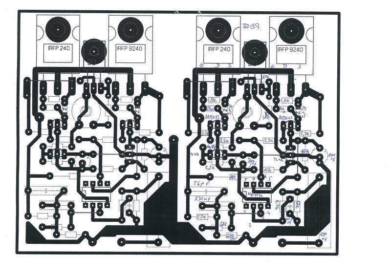

Nagyitani nem tudok sajnos,,ezt ugy tudod nagyobbá tenni ha letöltöd társitod a windovs képnézegetőhöz és az nagyit hatalmasra is,,,,
ellenálások: törekedtem az 1watt körüliekre de van ami fél wattos lett,,de van 0.6wattos is,,
a lényeg hogy amit kapsz elfér a panelen de 1watt-tól nagyobb már nem fér el és a 0,5-0,6-és 1watt tökéletes,,(nálunk pl csak vegyesen tudtak adni)
kondenzátorok:a 100uf.osok (elko)a 12voltos zener után vannak tehát 25voltos már elég lenne,, a rajz alapján ha elfér tegyél mindenhova a tápfesznek megfelelőt tehát 50voltosat,,(nekem pl 100voltosok a kondik mind,kevkeny kivitel és épp elfért igy a tápfeszt is szabadabban emelhetem)
(jönnek a kerámia fólia vagy egyéb,,,)a becsatoló kondi a 680-as nálam mkt kondi ha van tehetsz mindenhova mert ezek nagyon jók nem muszály fólia lehet csak kerámiát kapsz a boltokban ,,,(nálam a becsatoló mkt 680,,a többi pedig mind kerámia)

(#) szamóca válasza jandark hozzászólására (») Feb 2, 2009 /
Itt van a beültetés. De mint már írtuk is egy páran, ezt meg kellene tudni csinálni annak aki belefog az elkészítésébe. :yes:
(ez nem jandark-nak szól)
Ellenállások toleranciája? Az NE 5534 az eredetileg philips gyártmányú, de olyat már nem kapni sehol,... Azt irták valahol hogy csak azzal van jó hangja. Mivel lehetne helyettesíteni ami még kapható, és jó is a hangja?
jav.-szamóca

(#) magery válasza csezoli21 hozzászólására (») Feb 2, 2009 /
Egy táp elég hozzá, csak megfelelő méretűre kell megválasztani. Az erősítő teljesítményét add össze és szorozd meg 1,5-el, ez minden erősítőre igaz, kivéve az A osztályút. (130W+130W+130W)*1,5=585W Tehát egy 600W-os trafó elegendő lesz.

Szóval ahogy értelmezem jobb lenne a 2db 300W-os trafó
és 2 greatz, meg 4 10000µF ! És akkor a két táp GND-jét össze kell kötni és ott lesz a csillagpontföld?
