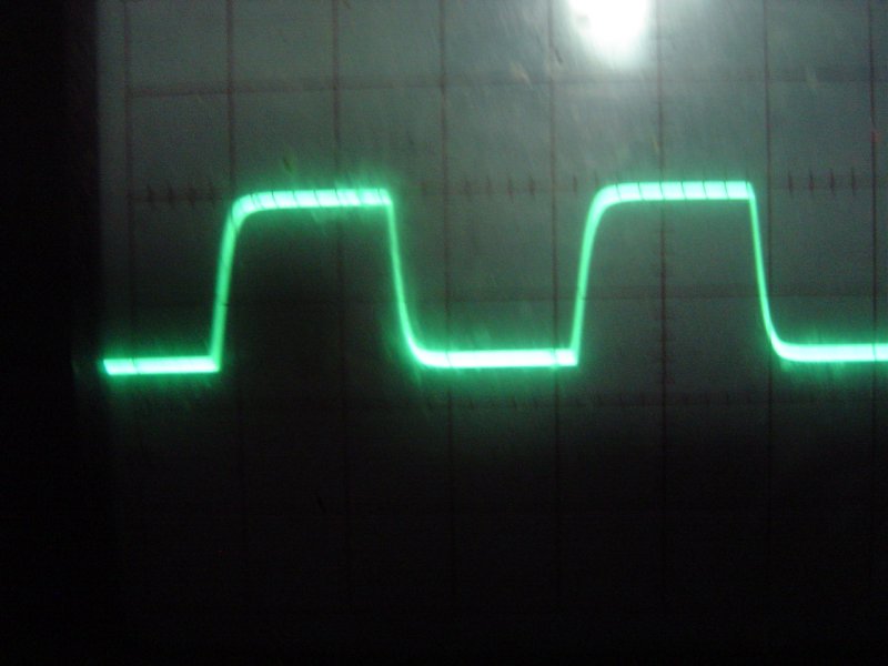

Itt van néhány kimeneti jelalak a B8 ról:

Akkor itt van : Kapacitív terhelésre azért ez sem az igazi ...
Az ábrán látszik, hogy te tettél a kapacitív terhelés mellé ohm-os ellenállást. Vagy csak simán 750nF volt ott?

Persze 8 Ohm + 750nf , max. kivezérlésen , ez szinusz . esetén 17V eff.
Te csak kondit tettél rá , annak mi az értelme ? Láthatod nem jött be a jóslatod , nem ég szét a gerjedéstől . Megnéztem 1KHz -en is + kapacitív terheléssel és már ott is pici , de látható túllövést csinál ami nem jó . Nézd meg Te is 1KHz -en is kondival , nálad még dúrvább hibát fog produkálni . Ez már az észlelhető egy többutas hangsugáró kapacitív terhelése esetén is . Hallgatni még nem hallgattam , próbálok a túllövésen csökkenteni .. Szerintem ez a jelenség felelős a nekem nem tetsző magasakért . Az lenne ideális ha kondi hatására nem jelentkezik túllövés , csak a négyszög trapézosodik kicsit . Átfogó visszacsatolás nélkül ezt kellene teljesítenie , jó csövessel (PP + jó kimenő) ez realizálható .

Az sokkal jobban megszívatja az erősítőt. Ha van ohmos ellenállás mellette akkor az csillapítja a berezgést, mint veszteség. A többi jelalakon 8Ohm-os műterhelés van. Egyébként a 3 fokozatú összetett emitterkövetőtöl már nagyon jó jelalakok ezek. Az is ritka, hogy nem ég le kapacitív terhelésen és alapból kapacitív terhelés nélkül is szokott lenni rezonancia. Persze a hangsugárzó nem jelent közvetlen kapacitív terhelést soha és alapvetően csak hangferekvenciás jel van a zenében, tehát nem jelent az egész dolog semmiféle összefüggést a szubjektív hangminőséggel. (Komplex terhelésen is lett vizsgálva. Ha van ohm-os komponens, ami csillapít, nincs berezgés.) Ja ha ez már észlelhető egy többutas hangsugárzóval is, akkor a tiéddel gáz van, mert nálam a kompenzált végfok ilyet nem csinál...
Egyébként ha nincs közvetlen tisztán kapacitív terhelés, akkor sokkal jobban viselkedik ez a fajta végfokozat négyszögjelen komplex terhelésen, mint egy visszacsatolás nélküli feszültségkövető. Ez azt jelenti, hogy egy hangsugárzőn, már teljesen korrekt a viselkedése és jobb, mint a sima emitter (source) követőnek. Ez a kapacitív terheléses négyszögjeles szívatás a valóságban soha nem jön létre hangferekvencián és hangsugárzóvalterhelve. A berezgés azért van, mert a kompozit végfok törésponti frekvenciáját drasztikusan eltolja a kondenzátor és kis fázistartalékú szakaszba visz. Ez az állapot hangsugárzóval nem áll be, tehát tök lényegtelen az egész.

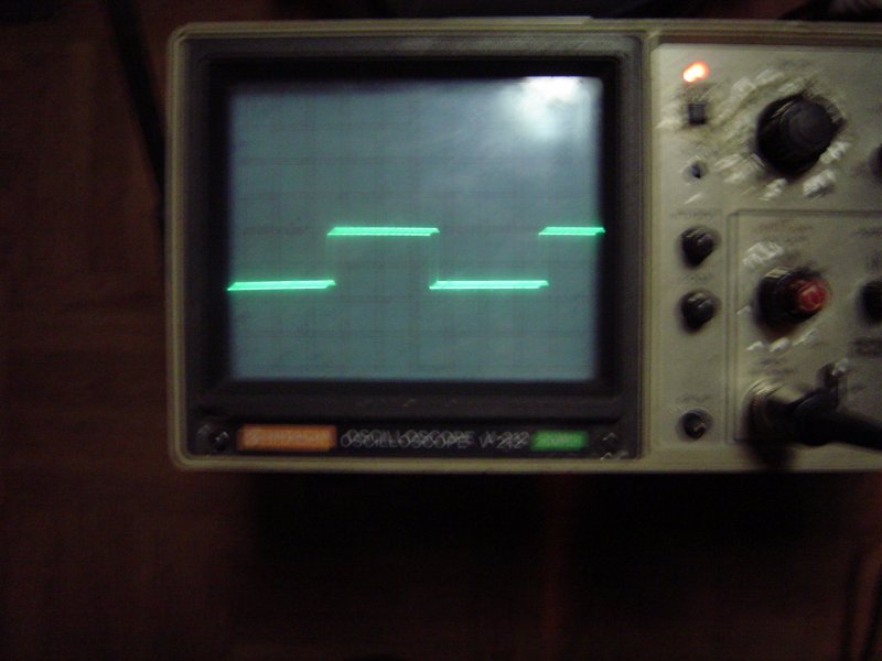

Ezt még tegnap megigértem , ezért megcsináltam a tisztán kapacitív terhelésre a négyszöges mérést .
Tegnap sem értettem ennek mi a gyakorlati haszna . Gyakorlatban ilyen szitu nem állhat elő , azért mégis mutat valamit . 750nf bekötésével semmi változást sem produkált a 10KHz nyégyszögön (az eredeti B8-on igen , fentebb látható) ezért nagyobb 2,2u kondit tettem a kimenetre és ez az eredmény .

Egyébként te szeretnéd mindenáron bizonyítani, hogy ez a B8 sz..r. Azt nem értem, hogy mi a ráknak csináltad meg, ha már 50x megelőlegezed, hogy úgyis sz..r lesz. Hülyéskedhetsz egy szemmitmondó szkópos méréssel, engem hidegen hagy. Innentől lezártam ezt a vitát a magam részéről, mert semmi kedvem olyasvalakivel vitázni, aki a damping faktorban meg a THD-ban hisz... A rezonancia jelenség okát leírtam, hogy miért és hogyan jön létre. Mélyebben is belemehetek, ha valakit érdekel. Ennek a végfoknak (és minden másnak, aminek összetett emitterkövető a vége) egy szorosan visszacsatolt fokozat a vége. Az ilyen végfokozatoknak nyílt hurokban áramgenerátoros a kimeneti impedanciája, tehát egy terhelő kondenzátor letolja alacsonyabb frekvenciára a nyílt hurkú töréspontot (minél alacsonabban van, annál nagyobb a virtuális induktivitás és annál alacsonyabb a rezonanciafrekvencia), frekvencia függvényében a terhelő kondenzátor csökkenti a hurokerősítést így a csökkenő hurokerősítés az áramgenerátoros kimeneti impedanciát egyre kevésbé csökkenti és létrejön a virtuális induktivitás. Ez a kondenzátorral egy rezonanciát okoz, ami jóval a hangfrekvenciás sáv felett van így nem szól bele a hangfrekvenciás átvitelbe. Ez négyszögjelen tranziens hibát okoz, mivel a négyszögjel széles spektrumában benne van a rezonanciához közeli frekvencia is és ezt kiemeli a rezgőkör, de ez az egész létre sem jön, ha nincs ekkora értékű közvetlen kapacitív terhelés a kimeneten. Az én tapasztalatom, hogy ez semmiféle kapcsolatban nincs a hangminőséggel és már régóta nem foglalkozok vele. Van egy régebbi tervezésű erősítőm, ami 20Khz-es négyszögjelet tökéletesen rátol egy 2µF-os kondenzátorra (nagyobbal nem mertem kipróbálni ), nem is rossz a hangja, de messze elmarad ettől.
