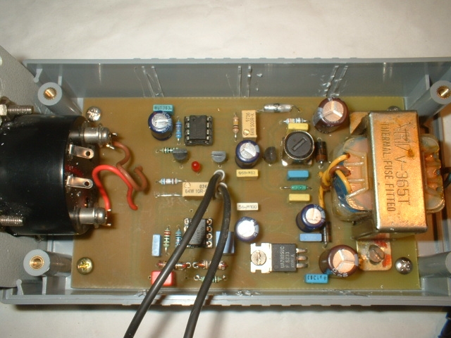

Sziasztok !
Én is megépítettem elektrorudi által tervezett hasznos kis műszert .
Mivel nem pontosan a cikk szerinti kivitelben készítettem , bemutatnám , hátha valakinek így könnyebben kivitelezhető .
Lehetőségeim szerint alakítottam ki végleges formáját .
Nagyobb méretű nyákra csináltam , LOMEX -ben vásárolt dobozba illesztve .
100KHz oszcit átalakítottam tranyósra és magnó törlő oszci tekercsét használtam fel hozzá .
Kipróbálva nekem elsőre problémát okozott a kimeneten megjelenő offszet (-1-2mV) , jobb kondival mérve negatív Ohm -ot produkált .
Próbálkoztam a kimenet nullázásával , de stabilan nem tudtam beállítani.
Az IC2 -vel kivitelezet egyenirányítót kicsit átalakítottam , így megszünt az offset probléma .
Én 1mA -es műszerrel csináltam , de az R1 ellenállás módosításával beállítható más érzékenységű műszerhez is .
Teljes beállítása a cikkben leírtak szerint történik .
Köszönet elektrorudi-nak

(#) CHZ válasza CHZ hozzászólására (») Feb 6, 2009 /
Belső kép:
Bocs , csak két részletben lehetett feltenni , pedig kis méretűek , máskor is jártam már így .
