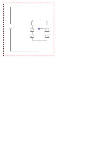

(#) vtnagy hozzászólása Feb 11, 2009 /
Szokásomhoz híven megint LED-es kapcsolást készítek. Az lenne a kérdésem, hogy 18db, LED-enként kb 1,9V-os nyitófesz, és kb 20mA nyitóáram kapcsolására milyen tranzisztort kellene használnom, hogy ne menjen tönkre?
12V-ról szeretném üzemeltetni az egész áramkört. A nyáktervben nem vagyok biztos, hogy így működőképes lenne-e, ezért csatolom a képét is, remélem nem csináltam túl nagy hülyeséget
NyÁK-terv
Ha így működik, hány VA-s táp kellene ennek az ellátására?
Segítségetek előre is köszönöm.
vtnagy

(#) proli007 válasza vtnagy hozzászólására (») Feb 12, 2009 /
Kicsit érdemes lenne megváltoztatni a konstrukciót.
- Jelenleg 2db. 3-as csoport van és 3db 4-es csoport. Ha a diódákon 20mA mellett 1,9V a nyitófeszültség, akkor az ellenállásokra (12V mellett) kb. 10V jut.
- Ez 330ohm-nál 30mA áramot jelent. Ez oszlik el három felé (ha ugyan eloszlik, mert a párhuzamos kötés nem szerencsés.) Ez diódánként 10mA-t jelent.
- Ha 220ohm-ot számoljuk, akkor az 45mA áram, ami 4 felé oszlik. Ez 11mA áramot jelent diódánként.
- Az összes fogyasztás, 2*30mA plusz 3*45mA = 195mA.
De a diódák párhuzamos kapcsolása nem túl egészséges. Nem beszélve arról, hogy rendelkezésre áll 12V és Te abból csak 1,9V-ot akarsz használni, a 10V-ot meg a veszteségre. Ha úgy szervezed a sorokat, hogy..
- Belső kőr, 1db. 4-es soros kapcsolás.
-Középső kőr, 1db 4-es és 1db-hármas soros kapcsolás.
- Külső kőr, 1db 4-es és 1db-hármas soros kapcsolás.
Akkor összesen 5 csoport lesz, ami 20mA árammal is csak 100mA-t jelent.
Szükséges ellenállások: Re=(Ut-(Uled*db))/Iled
- 4-es csoportnál (12V-(1,9V*4))/20mA=220ohm
- 3-as csoportnál (12V-(1,9V*3))/20mA=315ohm (330ohm)
Tehát ezek az ellenállások maradhatnak is, csak át kell csoportosítani a diódákat. (minden csoportot sorosra)
Az áramfogyasztása a fele lesz, miközben a diódák árama a kétszerese. Nem beszélve arról, hogy egyformán fognak világítani.
(Több diódát is lehetne sorosan kapcsolni, de félő, ha Te gépkocsiban akarod ezt használni, vagy nem stabilizált feszültségről, akkor 14,2V feszültség mellett, túlzottan megnőhetne a diódák árama. Ez is lehetséges, csak akkor csoportonként áramgenerátort kell készíteni.)
A tranzisztornak minden tranyó jó, ami a 100mA áramot vidáman elviszi. De egy BC182, vagy BC337 már bőven elegendő. A bázisellenállást úgy kell megválasztani, hogy bekapcsolva a tranzisztor kollektor feszültsége 0,5V alatt maradjon. Ib=Ic/béta Tehát 100-as bátát számolva, a bázisáram minimum értéke 1mA. Ha a vezérlő áramkör is 12V-ról működik, akkor egy 10kohm-os ellenállás megfelelő.
üdv! proli007
