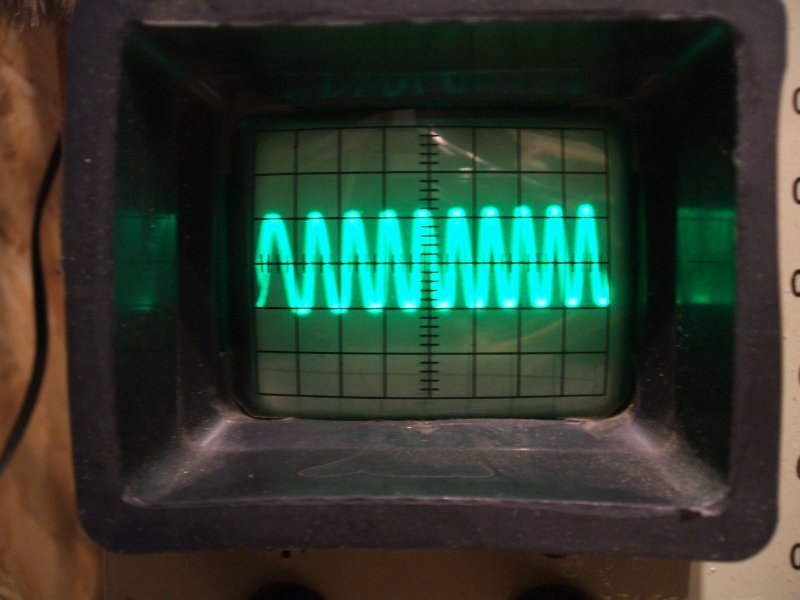

Egy problémával találtam szembe magamat, amit nem tudok megoldani. EBL21 csöves erősítő, SE beállítás, bemérés, 1Vcs-cs jelet beküldtem neki. A kimenőn 10Vcs-cs volt a kimenőjel, a műterhelés 8ohm. Teljesítményt szeretnék számolni, de mindíg 6,...Watt jön ki ami lehetetlen, az EBL-től hogy kijöjjön. A használt képlet: (Ucs-cs/2/gyök2) ez az egész a négyzeten/Rt=P Leírná valaki nekem a pontos képletet? Mellékelem a 10Vcs-cs szkóp ábrát. üdv: Müszi

Cserélj elemet a számológépedben, nekem (Köbzolival számoltuk) 1,6W jött ki.....
Leírnád, hogy hogy jött ki és milyen képlet alapján????
üdv
Érdekes, mert most nekem is kijött.
Nemtudom mi a fenét számoltam, de egy hete, tizedszerre is 6W jött ki....
Ahogy leírtad. 10V cs-cs /2=5V.
5V/gyök 2=3,54Veff. Ennek a négyzete :12,57/8=1,57W
Akkor a képlet mégis jó?
A csúcsteljesítmény képlete ez amit most leirok? (Ucs-cs/gyök2)négyzet/Rt=Pcsúcs? Mert erre tényleg kijön a 6W. üdv

Nem jó a képlet, mert a trafó kimenete a hangszóró számára szimmetrikus kimenet (még akkor is ha egyik felét testre kötöd), tehát nem gyök2-vel kell osztani, hanem 2*gyök2-vel (virtuális nulla pontja van középen). SE-nél a primer oldalra jó a képlet, mert az asszimetrikusan van meghajtva (a táp felőli fele rögzített (trafó szemszögéből nulla pont), PP-nél megint nem jó, mert az szimmetrikusan van meghajtva (táp felőli végek rögzítettek, anód-anód között középen a trafó szemszögéből virtuális nulla pont van. A hálózati 230 V csúcsfeszültsége 324 V (230*gyök2)a valós nullához képest, mert a hálózat asszimetrikusan van meghajtva (0-ához képest 0-ától +324 V-ig váltakozik színuszfüggvény szerint, nem 0-tól +-162V-ig.
