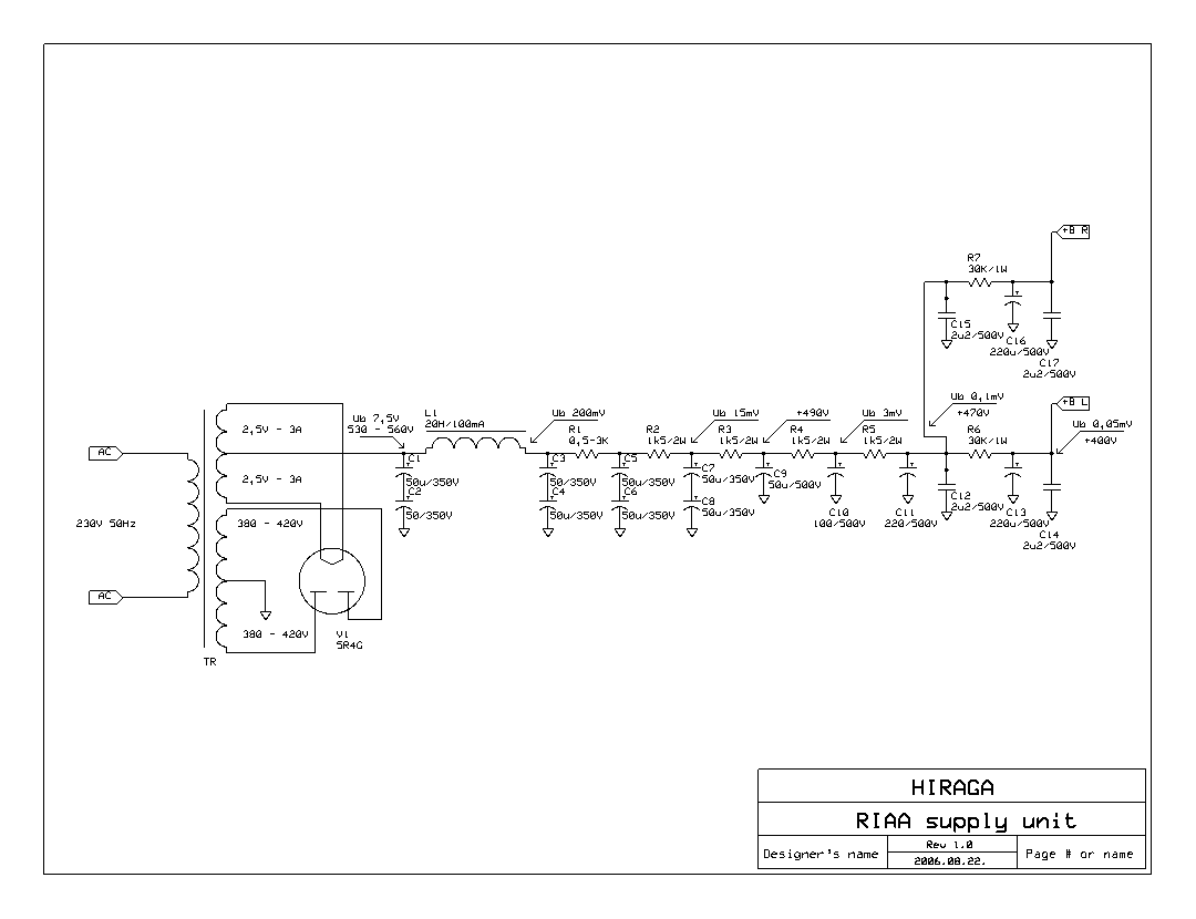

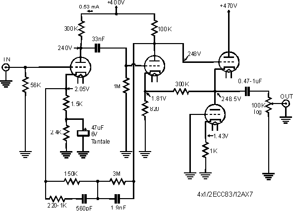

Ha már RIAA-ról van szó megnéznétek ezt a rajzot, hogy van-e benne valami kifogásolni való?
Egyébként ez a megoldás milyen?
Érdemes foglalkozni vele?
CHZ!-Amit módosítottál abba akkor végül is 3db 6H8C
megfelel?
Köszönöm előre is!

(#) sturbi válasza Moszkvai hozzászólására (») Feb 13, 2009
Szerintem ez a Hiraga nagyon jó darab, jobb a másiknál és pláne érdemes foglalkozni vele.

Ha valakit érdekel itt van még a táp is hozzá/csöves/

(#) CHZ válasza Moszkvai hozzászólására (») Feb 13, 2009
Ez HIRAGA , biztos , hogy jó.
Módosítottban csak a vége 6H8C , az első kettő , nagyobb erősítés miatt 6H9C .
