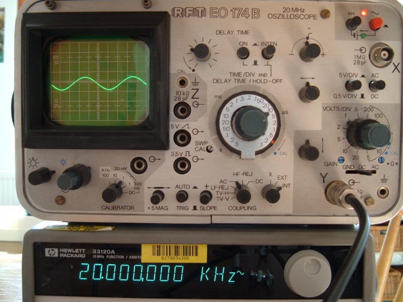

(#) lpcollector hozzászólása Feb 14, 2009
És a többi...
1KHz alatt ugyanez a helyzet, csak azért nem csatolok be több képet, mert kitiltanak a fórumról.

(#) CHZ válasza lpcollector hozzászólására (») Feb 14, 2009
Legegyszerűbb , elhagyod az első cső katódjában a 47u-t , majdnem felére kéne esni az erősítésnek.
Hallgasd meg mert biztos más hatása is lesz .
Szerintem is kell ez esetben visszacsatolás .
Talán próbáld meg az anódok közötti visszacsatolással (470-680k) + egy lazábbal a kimenőről (1-2k) , az utóbbi kompenzálva ..
(#) lpcollector válasza CHZ hozzászólására (») Feb 14, 2009
Csak pont az első két csőfél között van a frekvencaikorrekciós visszacsatolás, ezért itt elhagyni a hidegítő kondit biztosan hatással lenne a hangra. Az ezután következő részen nincs valami ötleted?
A korrekcióba nem avatkozna bele , próbáld meg .
Rendben, megpróbálom. Mivel modellezted le?
TINA-val
Maradt a teljes visszacsatolás a hangszóró kimenetről az EF86-ra, de 470 ohmmal, párhuzamosan 4,7 nF, és maradt az EF86 felcserélt munkaellenállása.
Így a 10KHz-es négyszög is jobban néz ki és 1KHz-en is elég kicsi a tullövés. Mérve nincs jelszintváltozás 1KHz és 20 KHz között és nem látok torzulást sem a jelben. Ha nincs bent a kondi a visszacsatolásban, akkor már 18KHz-től szemmel látható a kiemelés, 31KHz-en ez már 2V. Ha bent van a kondi, akkor a látható kiemelés 26KHz-nél jelenik meg és 35KHz nél a csúcs 1V-ra adódik.
8 ohmon a mostani beállításokkal 1KHz-en 2,7 Vpp kér a generetárból a 3W-hoz, de torzítatlanul 40Hz-en csak 1,9Vpp-t bír el a bemeneten.
A Hiraga RIAA kondikiiktatása holnapra marad. Most fülelem amit csináltam.
