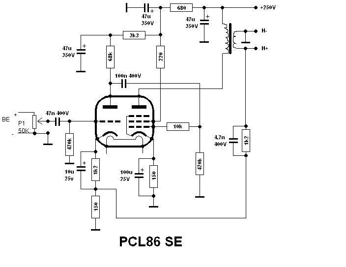

Sziasztok! Megint gondom van. A PL504 fűtése mennyinek kell lenni. Erre is kíváncsi vagyok, hogy mutat.

Elküldték valakinek az adatlapját, nemrég. 27V 300mA.
Köszi! 27V??????? Azt asszem' nem fűtöm fel! 37V-os trafóm van csak, meg 13,3V-os, megy 19,5V-os. 27V az nincs. A kimenőnek való sincs. Csövem van, trafóm nincs. Adott a szomszéd tegnap egyet, de ez nekem régi TV-ből való, sorkimenőről leszedett "malomkeréknek" tűnik, lehet átmegyek megkérdezni. Most jut eszembe, még mik vannak abban a szekrényben. Van 3 olyan borda, amibe belemegy 2 cső. Szerintem vízhűtéses hűtőborda volt.
A P sorozatú csövek televíziókba lett fejlesztve. Valaha, amikor minden fokozatban csövek működtek, a tervezők azt határozták el, hogy nem 6,3V-os (E) csövekkel (mint ahogy azt Orosz testvéreink is kivitelezték, jó nagy, és nehéz hálózati trafókat (cca. 6-8kg) építve a TV-kbe) építenek TV-t, hanem olyanokkal, amik azonos fűtőáramra (300mA) - de az eltérő fűtőteljesítmény igény miatt - eltérő fűtőfeszültségre készülnek. Ezeket - akár a karácsonyfa izzókat - sorba lehetett kötni. A fűtőáramot úgy méretezték, hogy a szükséges összes fűtőteljesítményt a hálózati feszültségből bőségesen ki lehessen hozni. Ne felejtsd, akkor még a hálózati egyenirányító is elektroncső (PY82) volt.
Ezért a P sorozatú csövek 3,15V-tól 40V-ig bezárólag elég sokféle fűtőfeszt igényelnek. Ha lenne egy PCF80-82-802, azt sorba köthetnéd a PL504-el, és 37V-ról felfűtheted a két csövet.

A PY88 egyenirányító (boosterdióda), de elég macerás felhasználni. Hídhoz 4 db kéne (ilyet szerintem nem sokan csináltak), kétutashoz meg szimmetrikus trafó, és jó sok fűtőteljesítmény (9W/db). Egyutas egyenirányítást ne csinálj, mert az nem az igazi. Tanulóerősítőnek a PCL86-ost tudom ajánlani ( bár, nekem ez a cső nem volt szimpatikus, de a Jani által, vele készített végfokozat sokkal jobbra sikeredett, mint a gyári sztereó rádió, mitöbb, elég meggyőzően bizonyította, hogy szép hangú cső). Kérj, biztos valaki ad (nekem sajnos már nincs, a fórumtársaknak ajándékoztam a készletemet.) A PCL85-ös nem igazán jó, nekem legalábbis nem nyerte el a tetszésemet.
A PY 88-asok jóval többet is elbírnak mint a pcl85, de ez csak egy utas egyenirányító (egy darab dióda az egész)
És ha 1 PCL86-os, meg egy PCL85-öst csinálok? A kapcsolás jó a PCL85-höz?

Nem jó. Nemcsak a bekötése más, telesen eltérőek a paraméterei. Szerintem ne kísérletezz a PCL85-össel, a PCL86-os trafójával elég szánalmas hangja van.

Tudom,csak a PCL86-nak is kevesebbet adok 13,2V körül. Az ECL86, PCL86 jó lesz sztereóba? Ugyan az, csak a fűtőfesz más. Fesz. felező áramkört nem tudtok?
