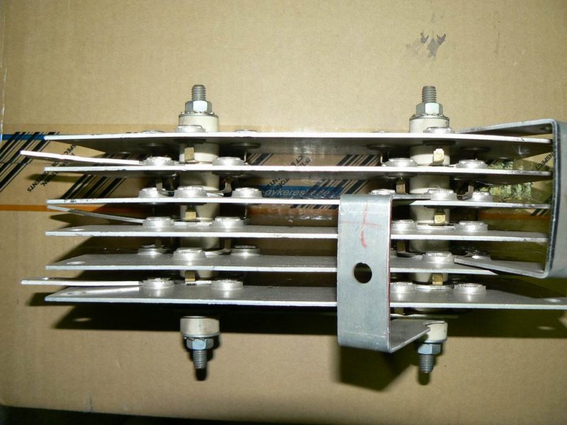

Generátordióda nem hegesztésre való, ha csak nem 150-200A-es diódáid vannak legalább. Ne az üzemi áramot vedd figyelembe a hegesztésnél, hanem a rövidzárlatit, amit az ív gyújtásánál kialakul. Ha már egyenirányítasz (és van megfelelő diódád is), mindenképpen 4 db kell, vagy ha középleágazású trafót tekercselsz, akkor csak 2. Továbbá szükséges egy fojtótekercs, kinézetéről, paraméreiről 1-2 oldalt visszaolvasva tájékozódhatsz.

Jól Gondolod. ugyan nem arra tervezték, de a co gép gyártók is használják alu hűtőlemezbe préselve. Találkoztam már 32db 50A Diódával 4 hűtőlemezbe préselve, a gép 350Ameres Co volt. A diódáknak 350Ft/db volt az ára. A denerátordiódák egy része csak 25Amperes a méretezésnél figyelni lell erre. Bazárba fellelhető néha Orosz nagyáramú dióda olcson.

Itt az én művem is, Tudom nem szabad diódát csak úgy párhuzamosan kötözgetni de ez volt itthon.
Ezek 1200v 50 A "diódák" (200A peak-ez volt az adatlapon). Azóta is működik, de megszóltak már érte hogy ez így nem jó. Ez még dobozolás előtt készült, azóta elég sokat hegesztettek vele, kölcsön van adva egy vállalkozónak.
