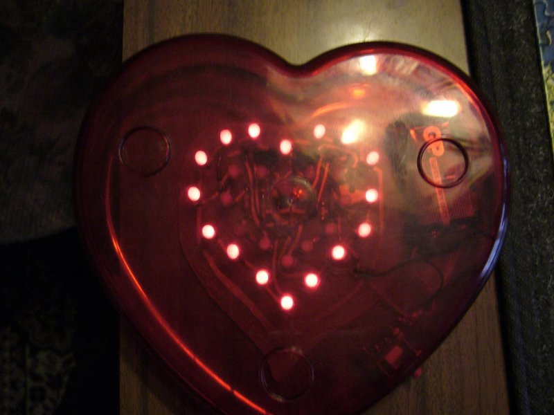

Szív alakú érintőszenzoros futófény. 1,5 éve készült.

Igen én építettem a rajz alapján. Mivel mindíg a dobozolással van a baj, azt volt a legnehezebb "beszerezni". Először csokisdobozba ment volna ez is, de szerencsére egy kínai boltban rábukkantam egy szív alakú órára (300Ft). Kibelezés után bereszelgettem a panelt, az aljába pedig elfért a 9V-os elem. Az egyik mikrokapcsoló a főkapcsoló egyben, a másik pedig úgy van átalakítva, hogy az az érintőszenzor. Csak úgy működik, ha mindkét nyomógombot benyomjuk. Minél kisebb az ujjvégek ellenállása, annál gyorsabban szaladnak körbe a ledfények. Szerelemteszter...

És a félkész panel. Működött is rendesen, alul a 9V-os elem, De dobozolás nélkül elég szegényen nézett ki, hiába festettem pirosra a panelt...
ÚÚ, ez így bedobozolva nagyon szuper! Ez kicsit más mint az enyém (működési elv), de valami eszméletlen jó a kivitelezés. Gratulálok hozzá!
