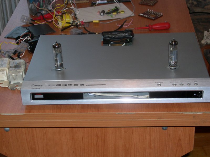

Lassan, de készülget a pcl86 se-m.Egy rossz dvd dobozába lesz beépítve.A tápellátást úgy tudtam összehozni hogy egy 24v-os trafóról megy a két cső fűtése sorbakötve+ rámegy egy 18v-os puskás trafó szekunderére.A primerről 238v váltó jön le.Egyenirányitva,szűrve 340v lesz.Ezt ráköthetem a pcl86 anódjára,le fog esni a terheléstől a fesz 300v alá?Fogják bírni a csövek?
(#) Danaman válasza littlejoe hozzászólására (») Feb 22, 2009
Hát az már egy kicsit sok neki de egy előtéttel leviheted a feszültséget.
(#) littlejoe válasza Danaman hozzászólására (») Feb 22, 2009
Pont ezt a előtét ellenállást nem szerettem volna.Kéne vagy 10-15w-os .
Dehogy is 5W bőven elég
(#) Mate78 válasza littlejoe hozzászólására (») Feb 22, 2009
Én max 4W-ot számoltam amit el kell disszipáltatni.340-300 = 40V.100mA-rel számolva, ami bőven sok egy sztereó PCL86SE-nek adódik 400Ohm, és 4W.
2-3 lépcsős RC szűrőn ejtve a feszültséget 2W-os ellenállásokkal nem probléma, és még a tápod is jól szűrt lesz.
Látom közben beelőztek.
üdv
(#) littlejoe válasza Mate78 hozzászólására (») Feb 22, 2009
Ok.Köszi a segitséget!
