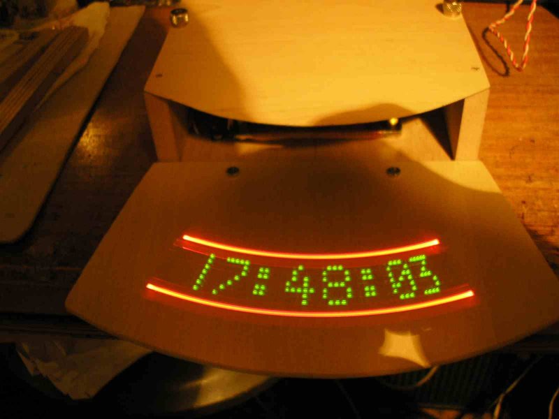

Sziaszrtok!
Tovább építettem az "egyik" fali működő Wand Clock dobozolását. Kétféle módon is kipróbáltam, de a plexi az tényleg jobb, csak volna belőle néhány fajta. Néhány fotó a befejezéséről? Azt hiszem, még nem lesz bejezve ezzel a borítással. Ez a verzió két résoptikai kapuval vezérlelt H-hiddal dolgozik, igy lehet állítani az amplitudó kellő mértékét is. Sziasztok.

(#) janocsi válasza janocsi hozzászólására (») Márc 3, 2009 /
Felraktam a falra legalább 2 hétre ezt a verziót is, hogy meggyőződjek a működés stabilitásáról. Néhány fotó az óráról:
- Most jelezték, az óra megforditva jobban mutatna, ha kijelzőt is igy kötném be, Sziasztok.
