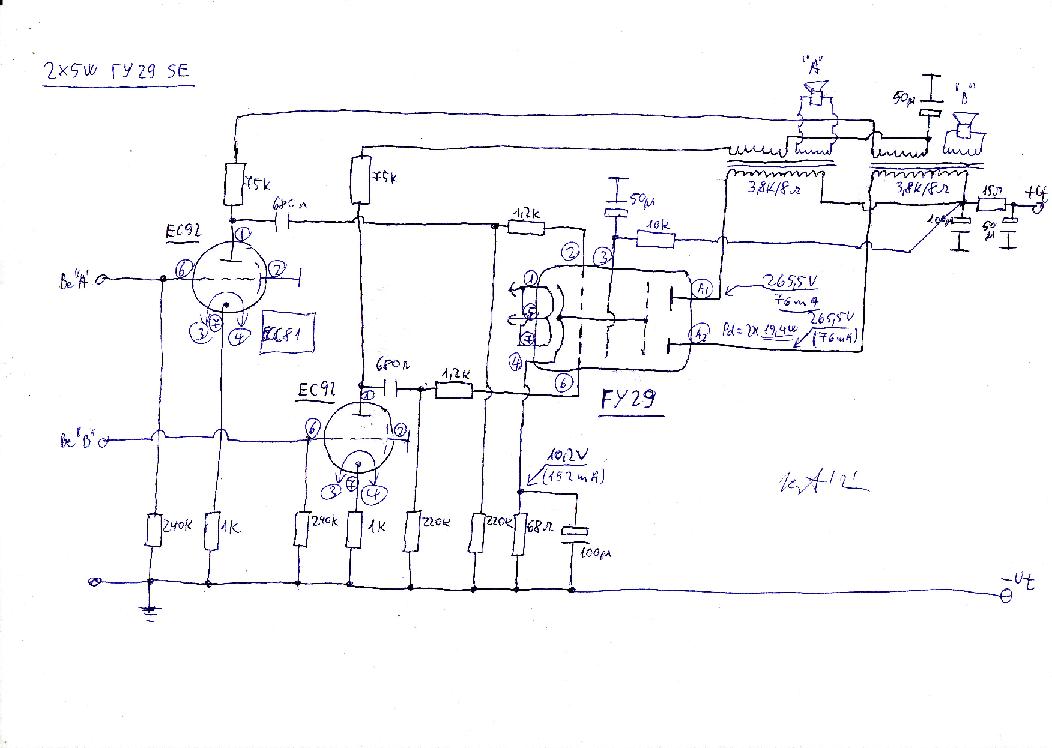

A QQE 06/40 orosz megfelelőjéből (ГУ29) éppen múlt héten építettem sztereo SE erősítőt, nekem sajnos csak 1 db van így 2*5 W-os lett, és kénytelen voltam tetródás kötést csinálni (a közös segédrács miatt), pedig UL-ben vagy triódásan sokkal jobb lett volna. (3,8 K Ra-val). Káprázatosan jó hangja van.
Ennek a kapcsolását betettem itt visszább. Ha el akarnád cserélni őket más csövekre, rám számíthatsz. ![]()

Ezzel azt akarod mondani, hogy nem tetszik a 6P7C SE erősítőm ? ![]() ![]()
