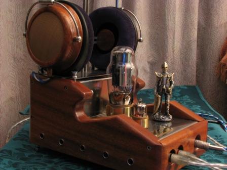

Most már a saját készitésű füles a képen. A börözés még hátravan és a füllpárnák is más bevonatot kapnak.

hűha!jól néz ki nagyon!

Nem enged jobb képet feltölteni, igy nem sokat lehet látni

No ja, azt elfelejtettem mondani, hogy VERMONA R-150 van rajta
