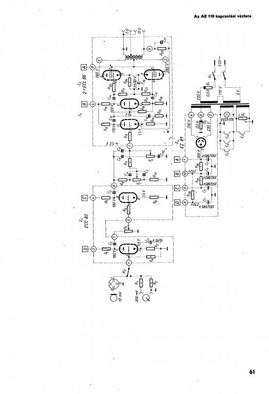

(#) Dav5811 hozzászólása Márc 2, 2009
Helló mindenkinek.
Most szereztem egy örreg de híres MV3-as erősítőt.
Sok probléma van vele és erre keresek megoldást.
1. probláma: - Nagy az alapzaj durván bebúg ha nem szól rajta semmi, és olyan is előfordult hogy magától járt a membrán zene nélkül 1-2Hz környékén.
2. Csak az egyik oldala szól a másik le van égve vagy nem tudom mi történhetett vele.
Ezen a 2-őn kívül semmi komolyabb gond nincs vele.
A zenei teljesítménye nagyon jó hogy egy 100W-os mélynyomót nyugottan megetetne. Most 2 párhuzamosan kötött 8ohm-os SAL Silversound 2610s-re van kötve és egész szépen szól egy sávról is.
Arra gonoltam, hogy szerzek új csöveket bele és ha szereznem kellene, akkor milyen típusút kellene?
Válaszokat szeretettel várok. Lehet szájbarágósan is írni mert még Kezdő vagyok a csöves erősítők terén.
(#) Imi65 válasza Dav5811 hozzászólására (») Márc 2, 2009
Itt a rajza, nézd át jól, a csőtípusok is benne vannak.
