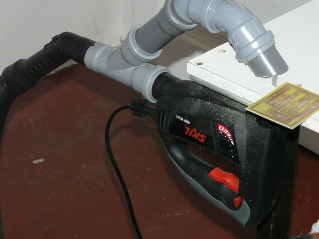

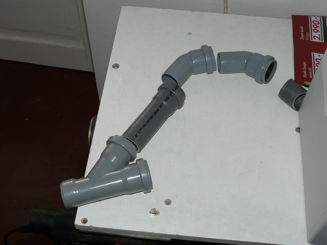

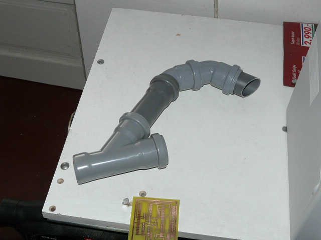

(#) elektromos hozzászólása Márc 6, 2009 /
Szeretnék segíteni pár okos és egyszerű dologgal, melyek az egészségünket segít megóvni nyák vágásnál, mert a por iszonyat büdös, és egészségre kicst káros is. Először is a nyák vágására adok egy nagyszerű ötletet. Nagyon meg voltam indulva egy karos ollóért, de az ára arra késztetett, hogy ezt egyszerübben kell megoldani. Kell hozzá egy fordulatszabályzos dekopírfűrész,bármilyen jó melynek van fém megvezető talpa( szinte mindnek van). Én 5-ös furóval furtam ki, és 4-es csavart raktam bele.
A képen látszik az átalakítás, melyet kedvenc barkács asztalunkból tudunk kialakítani. Tulajdonképpen a fűrészgép talpába átlósan fúrjunk lyukat majd az asztalba is. A fürészlapnak én előfúrtam 6-os furóval, és szúrófűrészlappal vágtam bele kb 2cm hornyot. Ha pontosan dolgoztunk, akkor csak 2db 4-es csavar bele felülről és már fel is van fogatva a fürészgép. Az asztal tetejére sűlyesztett csavart tegyünk, és picit sűlyesszük bele az asztal lapjába, mert ha nagyobb nyákot kell vágni, nehogy elakadjon a kiálló csavarfejben. Az elszívó rész minden porcikáját vizvezeték dolgokkal foglalkozó boltban tudjuk megvenni 500Ft-ért. Porszívó meg van mindenkinél, remélem! Ha valami nem tiszta a képek alapján sem, szívesen segítek. Ha van érzéked a használatához szinte nyíl egyenesen lehet vele vágni, még reszelő sem kell hozzá. A fürészgép fordulatával játszani kell, de kb 1 perc alatt belőhető! Nekem kb a fele fordulatnál a jó. A legfinomabb vasfűrész pengét tettem bele, de lehet más is jó hozzá! Nekem ez vált be. Alig marad melléktermék (por, és kellmetlen nyák szag), persze egy kis zajt el kell viselni, de azt a 2 percet ki lehet bírni. Tehát többé nem kell aggódni a nyák vágás miatt!
Jó egészséget, és egyenes vágású nyákokat mindenkinek!
(#) gulasoft válasza elektromos hozzászólására (») Márc 6, 2009 /
Mi a gond a sima mezei vasfűrésszel?

(#) Frankye válasza elektromos hozzászólására (») Márc 6, 2009 /
Annyival hadd egészítselek ki, hogy még egyenesebbé, és talán picit könnyebbé teszi a vágást, ha az asztalra, a pengétől a szükséges távolságra, pl. két asztalos gyorsszorítóval egy vezetőlécet erősítünk. Ez a léc lehet fából, de akár egy laposvas, vagy szögvas (L profil) is megfelel.
(#) elektromos válasza gulasoft hozzászólására (») Márc 6, 2009 /
Próbál ki, és megtudod! Fél óra alatt összedobod amit írtam, és utánna lehet elhajítod a vasfűrész lapodat! Én is így tettem. De nem azt írtam, hogy ezek után mindenki így csinálja, csak segíteni akartam! Remélem nem baj!
(#) elektromos válasza Frankye hozzászólására (») Márc 6, 2009 /
Igazad van, és köszi az ötletet! Én nem csinálok olyan sok nyákot , max 3-5db-ot évente de csak hobby célból. A vezetőt én nem nagyon tudnám használni, mert tört, ferdén vágott nyákjaim vannak, és nem igazán tudom kihasználni a megvezetőt amit írtál. De okos ötlet, és másoknak is segíthet !
(#) SzervízMacska válasza elektromos hozzászólására (») Márc 6, 2009 /
Én is a távtartót hiányolom. Kiegészíteném Frankye ötletét annyival, hogy ha két lécet derékszögben összeeszkábálsz - feltéve, hogy a gép hossztengelye merőleges az asztalperemre - akkor nem csak egyenes lesz a vágás, hanem egyből párhuzamos is. Továbbá fém mérőszalagot rögzíthetnél az asztal szélére fixen, így pontosan beállíthatnád előre, hogy milyen széleset fogsz vágni.
Üdv: SzervízMacska
Hiába, a fémipari alapképzés ötlet-gazdaggá teszi az embert...
Szerk: most olvasom a legutóbbi válaszodban, hogy nem érdekel, pedig úgy kényelmes igazán, ha már pénzt és időt nem kímélve nekiálltál.

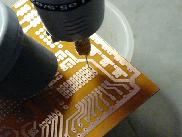

Remélem nem untok még, de egy ujabb dolog amiben segítek akinek szüksége van rá! Nem fontos megcsinálni, de hátha jól jön még valakinek. A panel fúrás, mint fárasztó, és kissé poros tevékenység, nem beszélve furás után levő szemétről, porról ! Aki megépítette az előző hozzászólásomban levő panelvágó elszívó részét, az most újra tudja alakalmazni, a képen látottak alapján. Kb 2 perc alatt megvan, és nem szívjuk a port, hanem megteszi helyettünk a porszívó! És mikor fúrunk elszívja a port a panelről és nem kell fujogatni a felül maradt port. Mivel az adapter egyik része üresen marad, ez az a rész mely a dekopírfűrészre ment, a lyukra simán tegyünk egy erősebb kartonpapírt, vagy amit találtok, csak fedje be a lyukat. Nem kell félni, hogy leesik mert a vákum ott tarja. Akinek van kedve vehet záró kupakot is, de felesleges! Ennyi az ötletekből, többet nem tudok már segíteni.
Nem kötekedésként, de nem kényelmetlen ezt használni?
(#) elektromos válasza SzervízMacska hozzászólására (») Márc 6, 2009 /
Okos a Te ötleted is, de én nem tudom egyenlőre kihasználni, meg így is nyíl egyenesen vágok, tehát nekem nem kell, de megfogadom tanácsaitokat, mert még jól jöhet, nem csak nekem, de másoknak is! Ebben a fórumban rengeteg jó ötletet találni! Remélem még többen gondolkodni fognak ujabb dolgokon, és mégkönnyebbé teszik mindenki munkáját!
Én mindig jól kijöttem a munkavédelmisekkel, úgyhogy ne tartsd magadban, ha van még valami világmegváltó ötleted! Ez utóbbit fogom is alkalmazni. Igaz, én állványos Dremellel fúrok, de majd a porszívó csövét odarögzítem az állvány függőleges oszlopához egy kábelkötegelővel a fúrás idejére.
Engem nem zavar! Bár nem a legkényelmesebb, de egészséges ! Friss levegő munka közben! Amugy meg nem sorozatgyártásról beszélek. Én csak hobbynak használom, és ez arra pont jó. Tehát amiket ma írtam, így ahogy vannak, kis költségvetésből egy amatörnek megfelelő. Persze lehet vannak jobb és okosabb megoldások is, de azért a pár nyákért ez a megoldás bőven elegendő, és nem beszélve az olcsóságáról, és 2-3 perc alatt üzembe helyezhető. A dekopírfűrész leszed az asztalról, és másra is használható.
