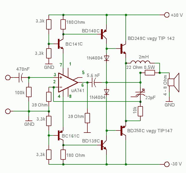

(#) kanoc86 hozzászólása Feb 27, 2009 /
Helló mindenkinek!
Tegnap este elkészült az első nyáktervem csak nem vagyok benne egészen biztos hogy jó is.
Át tudná esetleg valaki nézni, hogy jó e és ha nem akkor mit változtassak rajta?
Előre is köszönöm!

(#) petya100 hozzászólása Feb 28, 2009 /
Szia! kanoc86 a nyák amit te csináltál,terveztél tökéletesen jó! Nincs mit hozzáfűznöm akár már vasalhatod is vagy amilyen technikával éppen te csinálod

(#) kanoc86 válasza petya100 hozzászólására (») Márc 1, 2009 /
Örülök!
Hamarosan dobom is a maratóba...
Köszönöm hogy megnézted!
