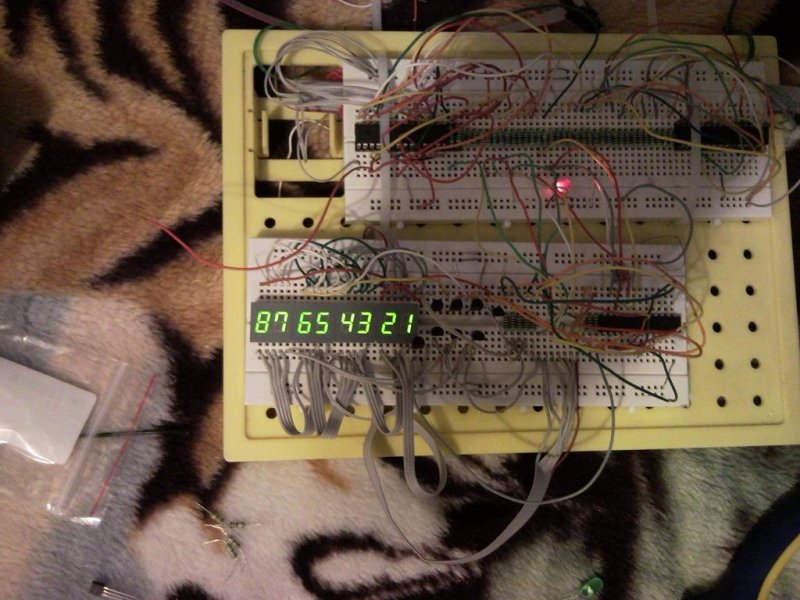

Hali énis építettem egy fordszámmérőt,avr el a méréshatár 1,9 millió fordulat/perc +-57 ford/perc es felbontással 1 jellel a jeladón. van hozzá egy 8digites 7szegmenses. 60ezres fordulatig kellett mérni picit tul lett teljesítve, de több jellel a tengelyen lehet egészen finomítani a felbontást 4-5 ford/percig 2 gombbal lehet az osztást állítani hány jel/ford. amit ki is jelez nyomás után.
egy osztálytársam azzal keresett meg hogy a modellautójához szeretne egy fordulatszámmérőt venni, csak ő drágának találta, uhogy ebbe is belefogtam. most tervezgetem a nyákot hogy gombelemről menjen esetleg vagy tápról saját stabbal, optocsatival a bemenet.ha tökéletesen készen van dobozolva rakok fel vidit addig csak egy kép kijelzőteszt közben. már suliban bemértük, pontos 2 khz ig= 120ezer f/perc ![]() ![]() (kicsit undin néz ki , a fent jobboldalon másik mikrovezérlő van, azt nem használom most, másik projecthez van)

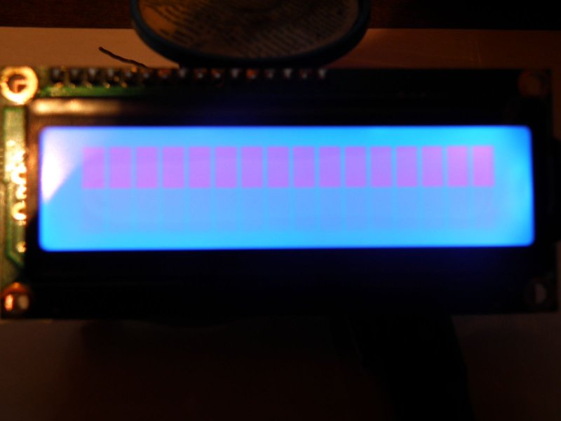

Délután összedobtam ezt a fordulatmérőt,evvel az lcd-vel! A probléma az,hogy a háttér világításon kívül semmi reakciója nincs neki. A Pic 13-as lábát összekötöttem a kijelző 14-es lábával,de akkor sem jelez ki semmit. A nyák saját tervezésű,de 100% jó. Valakinek valami ötlete hogy mi lehet a baj?
Az R1 jelzésű 4,7kohm -os potmétert tekerd addig, míg meg nem jelennek a karakterek a kijelzőn.
Sajnos nem az,mert rögtön bekapcsolás után kipróbáltam,kinyomja a fényerőt,de a karakter egy szál se!
Akkor viszont a PIC-nél lesz a probléma.
Mivel égetted a programot a PIC-be? Leellenőrizted (verify)a beégetett programot égetés után?
Oshon égetőm van,és a hozzá tartozó programot használom!
Igen le ellenőriztem,és minden rendben van! Pont ezért nem értem a dolgot.
Első körben nézd át a feszültségeket. De tudtommal, ha semmilyen adatot nem küldöl a kijelzőre, de a táp már rá van kötve, akkor a felső sornak a kontrasztpoti állástól függően sötét "kockákat" kellene mutatnia. Legalábbis ami nekem van, ezt teszi, igaz nekem zöld háttérvilágításos.
Feszültségvizsgálat megvolt és az első beindítás előtt. Majd bele a pic,de semmi,vagyis még az sem,hogy a felsö sor elsötétedjen. Olyan mintha nem indulna a pic,vagyis anélkül is ugyan azt csinálja. Kristályt cseréltem,kondikat cseréltem(bár mind új volt) de ez sem vezetett eredményhez. A pic-ket újra írtam ,ellenőriztem, minden ok! De még sem indul! Szóval már tanácstalan vagyok!

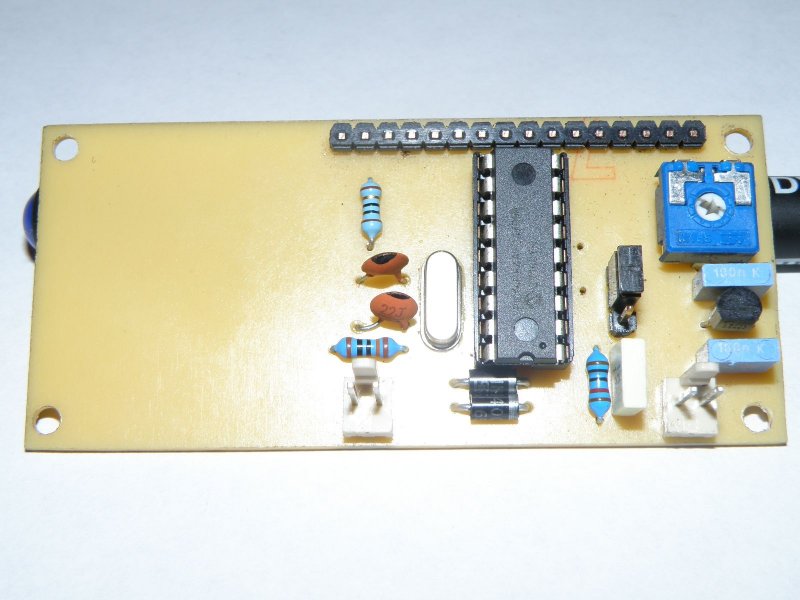

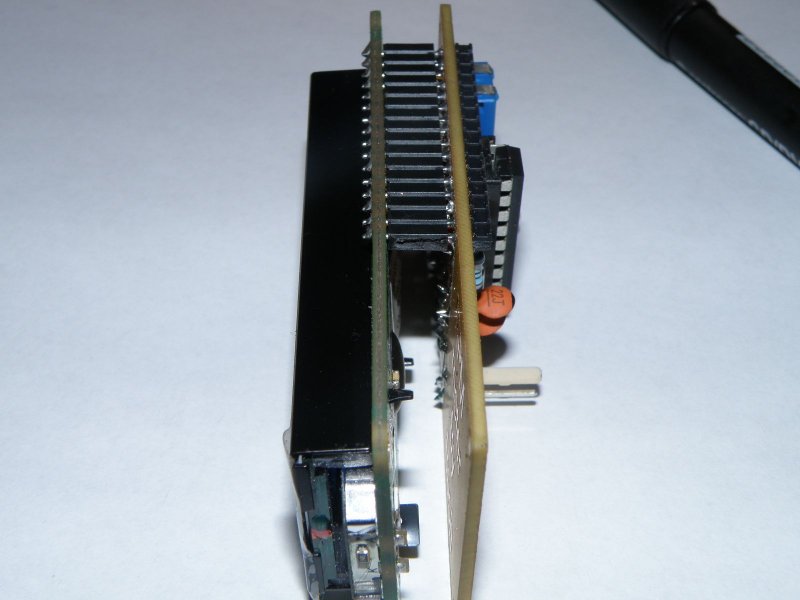

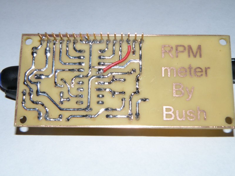

Fejlemények: én már nem értek semmit! Valaki aki már megépítette a leírhatná,hogy hogyan is kellene ennek beindulni. Szóval a konfigurációs biteket is ellenőriztem,jók,kijelző is jó! Leellenőriztem még háromszor a nyákot(a behelyezett pic lábaitól a kijelző vezetősávjáig-ott miden ok,sőt az egész nyákon! Most ott tartok hogy bekapcsolás után a felső sor kissé elsötétedik,és úgy is marad,ha kap bemenő jelet-ha nem ,ugyszínt a tesztjel esetében is! Érdekesség kedvéért,egyszer megtörtént hogy miközben fogdostam a panelt beindult a tesztjel,de csak megjelent a szám és úgy is maradt.-Csak egyszer produkálta ezt,és többet nem is volt hajlandó! Valakinek valami ötlete? Idézet: „bekapcsolás után a felső sor kissé elsötétedik” Ezek szerint a kijelző jó. (ld. a korábbi hsz.-em) Akkor a PIC környékén kellene szétnézni... Nem tudsz képeket mutatni róla? A forrasztások rendben vannak?
Igen a kijelző jó!
Ahogy írtam még ezt is hajlandó volt kiírni(csak egyszer) RPM : 2xxx Forrasztások jók-szintén leellenőrizve. -Képek:
Miről kapja a tápot?
A két 100nF-os kondit én inkább lecserélném kerámiára. Lehet, hogy valmi zavart szed össze a PIC és esetleg ezért nem megy.
Állítható tápegységről kapja az energiát!
Kondikat kicserélem. A Te kepéidről úgy nézem,hogy módosított hexed van? Esetleg fel tudnád tenni ide?-Hát ha avval ,menne!
Az én kijelzőm a PC lpt portjára van kötve, az nem fordulatszámmérő, csupán azért mutattam, hogy mit kell látni a kijelzőn, ha áram alá van téve, de nem kap adatot.
Próbáld meg a kondicserét, aztán majd meglátjuk...
Kondi csere megvolt,és nem változott senki!

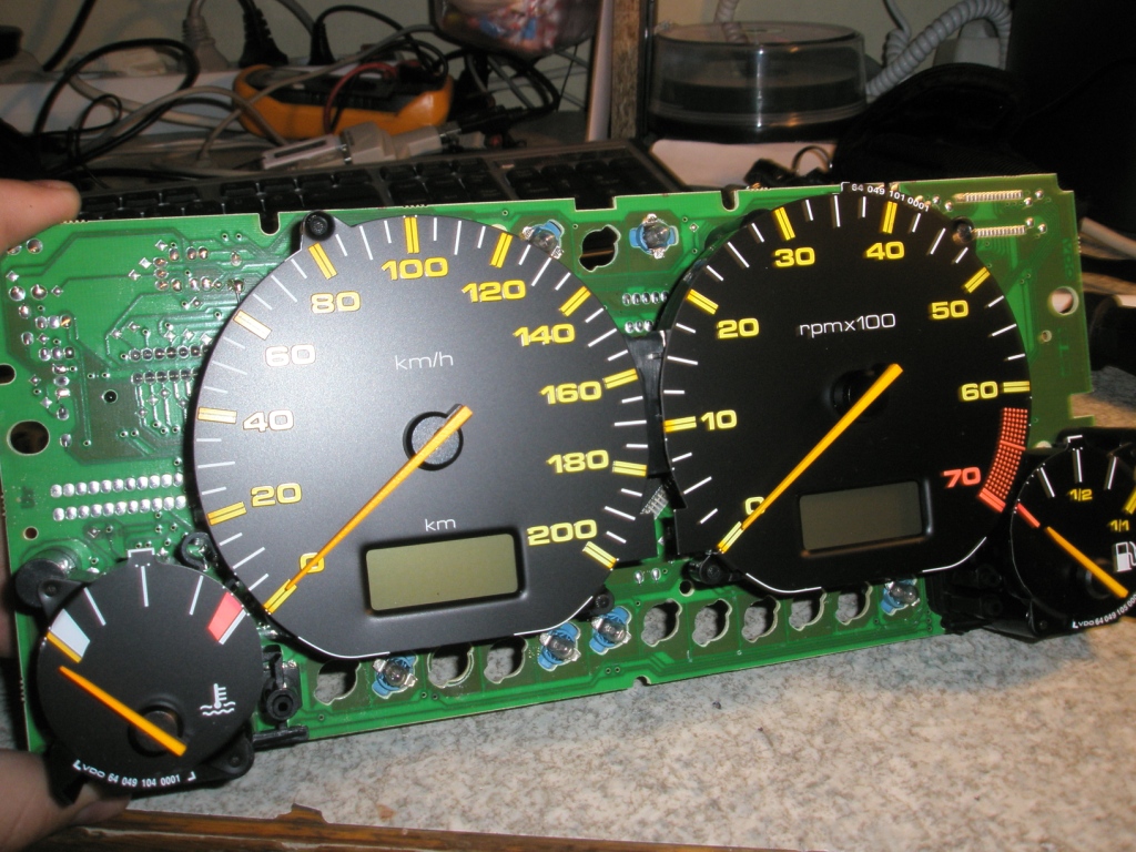

Érdeklődnék, hogy lehet-e egy seat cordoba fordulatszámmérőt, km-órát átalakítani babettához(210)?, és az üzemanyagmérőt valahogy megcsinálni... Képet mellékeltem a panelről...
