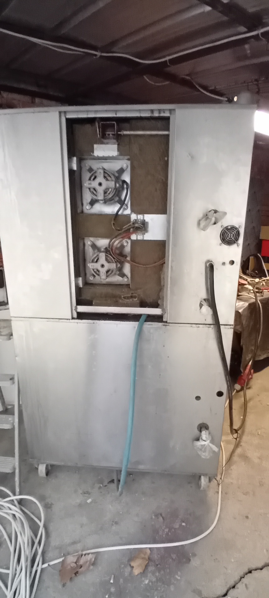

(#) bogumil13 hozzászólása Jan 19, 2025 /
Miwe aeromat 8.64 cs
Egy Miwe pékáru,kenyér sütővel kapcsolatban lenne kérdésem ha nincs kihalva a topik.
(#) kadarist válasza bogumil13 hozzászólására (») Jan 20, 2025 /
Szia! Már nincs is kihalva. Tegyed fel a kérdésed!
(#) bogumil13 válasza kadarist hozzászólására (») Jan 20, 2025 /
Szia!Rendben!?
A hozzászólás módosítva: Jan 20, 2025
Egy Miwe Aeromat 8.64 cs az alany.Probáltam keresni használati utasitást,ill service manualt hozzá de nem találtam.A vezérlése halott volt egy rakás x2 kondit,ellenállásokat,varisztort,biztositékot cseréltem,most már életre kelt.De mivel fogalmam sincs hogyan kellene működnie,gondolok itt a panelvezérlőre.Hátha van tapasztalata valakinek.Ez egy 3f 15kw-os gép igazi monstrum 91-es gyártású.Már belenyultak korábban sikertelenül,áll már 6-8 éve.Alul kelesztő ezt már helyre raktam,felül 10 tálcás sütő,na itt vannak gondok.Fűtőszálak mennek,ventillátorok is működnek a vezérlésről.Eléri a beállitott hőfokot fűtés lekapcsol,kis időmulva a ventik is,de nem kapcsol ki a program végén hanem kb 2 perc mulva ujraindul.Probáltam lekötni a fűtőszálakat,akkor is ugyan ez a helyzet mennének a ventik reggelig.Nyilván nem folyamatos üzemű a venti szakaszos de a lényeg nem áll le a gép.Ez a problémám vele.
Lehet a foton nem látszik,a kezelőpanel alján van egy kulcsos kapcsoló ami semmit nem csinált hiába tekertem ide oda,most szér szedtem a panelt és el van törve a belseje a kapcsolónak most bütykölöm.Ez ha jó lesz jelent e vmit a működésében ezt nem tudom.
(#) bogumil13 válasza bogumil13 hozzászólására (») Jan 20, 2025 /
Kapcsoló sikeresen javitva.Holnap próba.
