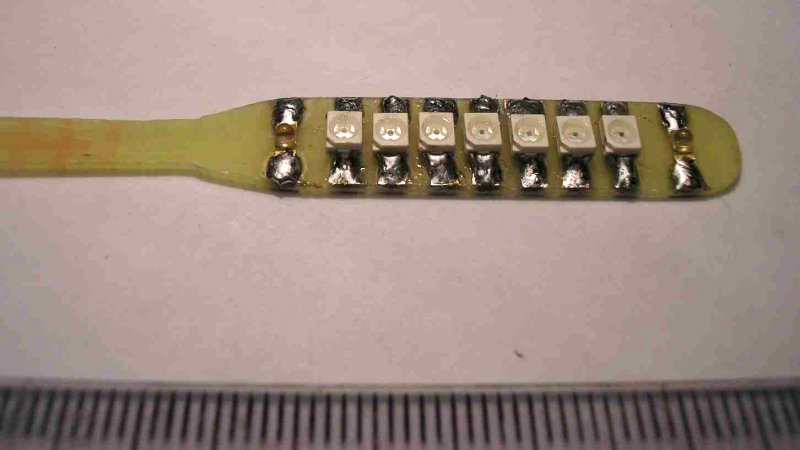

Szia Gtk!

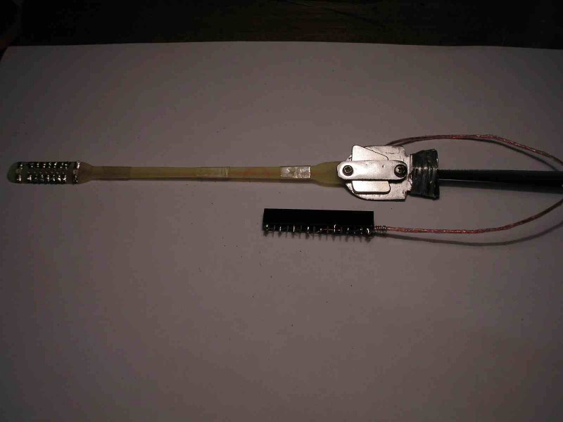

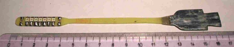

Elkezdtem egy újabb kart késziteni. Erre is SMD LED-ek kerültek, kék, (1212) méretkóddal. (3.4mm*3mm a felülete). Egymástól 3.5mm-re helyezetm el, de lehetett volna 3mm is a távolságuk egymástól. Az alsó és felső "keret" LED-ek naracs szinüek lettek.
Ami a legfontosabb, csináltam nyersacél lemezből néhány rugót, amelyeket a kivágásuk és előkészitésük után, edzésnek vetettem alá. Négy darab készült el különböző ideig hőkezelve. (Ilyet eddig még nem igazán csináltam /itthon/, de máshol sem. Ha valaki tudja hogyan kell az ilyen müveleteket elvégezni, akkor tegyen egy-két megjegyzést erről.). Kiváncsi vagyok, ezek vajon hogyan birják az igénybevételt. Néhány felvétel az eddigiekről. Szia.

Egyelőre 3 db rugót használtam fel, 3 kar elkészítéséhez. Mind a hármat ki is próbáltam ugyanabban az órában, de őszintén elmondom, nem vagyok elragadtatva egyáltalán. (A rugólemezek képen, balról az 1, 2, 3,..). A kék(3) rugólemez, túl nagy áramokkal hajlandó csak működni 22Hz-en. Próbáltam 18Hz-en is, nem sok a külömbség. (350-400mA!). A narancs(2) rugólemez, is (300-350mA) körül vesz fel ugyanilyen beállításokkal. Végül a piros(1) rugólemez, Ez működik a legkönnyebben. Itt 18-22Hz között, (250-300mA) a felvett áram.
Leszürve, a tapasztalataim alapján az igy hőkezelt laprugók lényegesen "keményebben" működnek, mint a sima nyersacél társaik. Igy szinte bíztos, hogy az edzés utáni rugóknak jóval karcsubbaknak kellene lenniük. Szia.

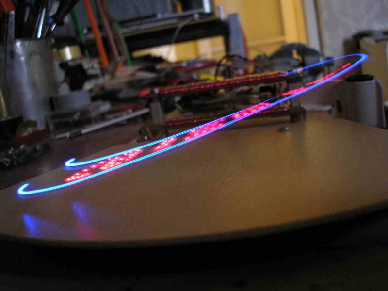

(#) janocsi válasza gtk hozzászólására (») Márc 12, 2009 /

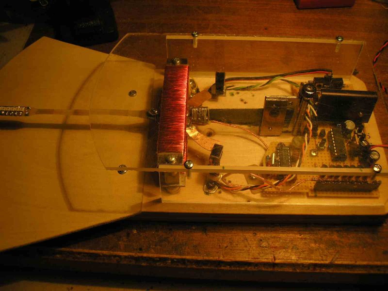

Szia Gtk!

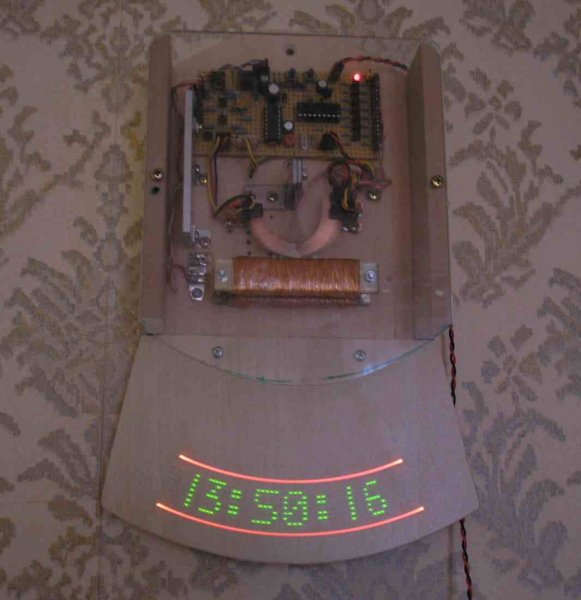

Na végre. A kék(3) szerelt kart sikerült renbe hoznom, működik. Elég nagy kitéréssel hajtom, aztán meglátjuk. (Max 200mA folyik most!). Az asztalról képes lerezegni, ezért egy szorítóval kell rögzitenem. (A falon nem tud berezonálni mert oda van csavarozva egy tipnivel, ami egyébként is kellene a felakasztásához...). Csak a nagy amplitudóval működtetett óra rezonál be, itt ez most nagyon, viszont igazán szépen mutat. A rugólemez alaplapi felszoritó mechanizmusán egy kicsit változtattam. Most plusz 2 db 10mm/15mm*40mm-es kemény fa közdarabban van beszoritva. Sokkal nyugodtabb lett a rezgés, és igy csendes is maradt. Az alaplapon már jól láthatók a próbapanelre jellemzők, mindehol furatok vannak a különböző alkatrész elhelyezések miatt. Teszek fel a működésről és erről is képeket. Szia.

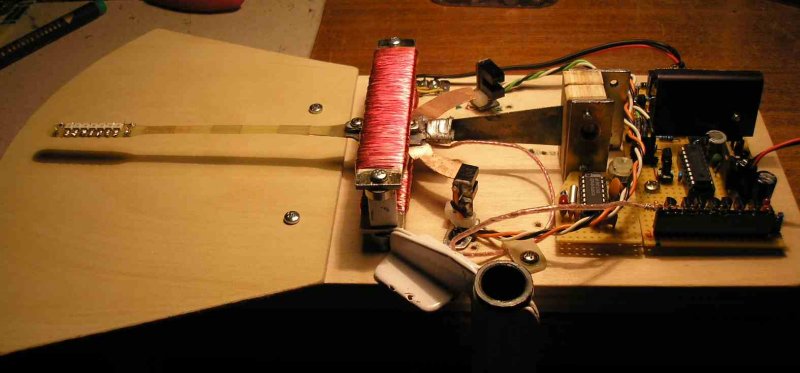

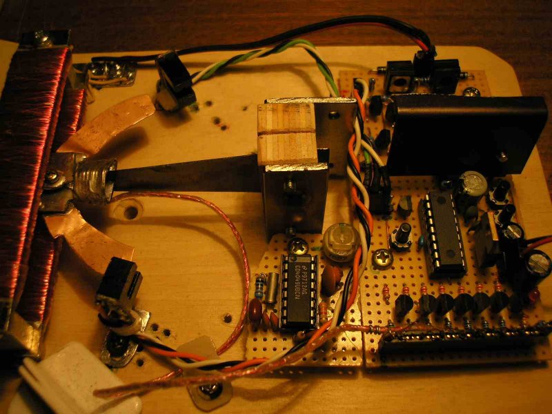

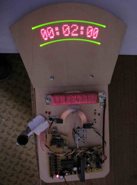

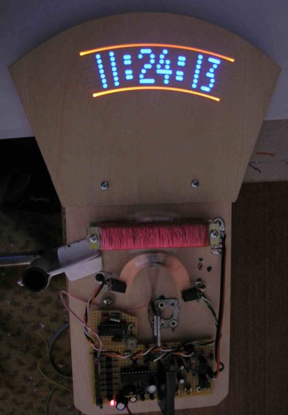

(#) janocsi válasza janocsi hozzászólására (») Márc 16, 2009 /

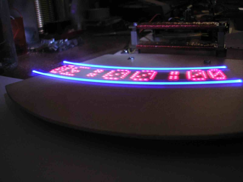

A Fali_Wand-2-es változatát tovább fejlesztettem kicsit. A kék SMD LED-ek nagyon tetszenek mert "fényudvaruk" van. Később még fogok csinálni ilyen tipusú kijelzőt, jól láthatósága miatt, és elég nagy a mérete is.

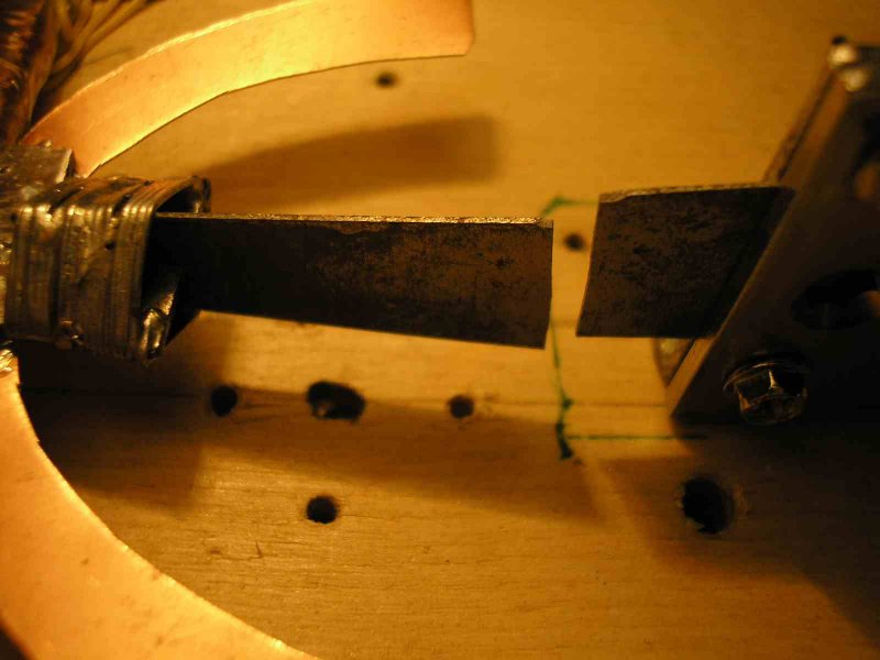

- A 3-ik rugólemezt szereltem már erre a kijelzőre, annyira nem jól sikerült összeállítani. Két napig birta mindegyik rugó, aztán eltört! Ebben az a furcsa, hogy lassan két hónapja megy a Fali_Wand_1-es verzió, és semmi baja még nem történt! Tovább kutattam a probléma okát.
Az ok: A rugólemez középvonala az alaplappal párhuzamos legyen, és a tekercspár közepén haladjon át. Addig kell állitgatni a tekercspár magasságát közdarabokkal, amig ez a feltétel nem teljesül. A laprugó rögzitési mechanikáját is különös gonddal kell szintén beállítan, mert nem állhat a bilincsben sem felfelé, sem lefelé a beszoritott rugólemez, csak derékszögben. Ha nem igy működtetjük, akkor rövid időn belül eltörhet a rugó! Van néhány kép a Fali_Wand 2-es verziójáról, ezt most tesztelem tovább. Sziasztok.

Az előzőhöz: a rugólemez pontosan ott tört el, ahol a felfogatási síkból kilép. Érdekes, hogy ott a legkisebb a rugó elhajlása még.
Egyébként, amikor eltörni készül a rugó, egyre jobban bezajosodik a mechanika, és jelentősen csökken a kitérés amplitudója is. Onnan már tudom mi következik...

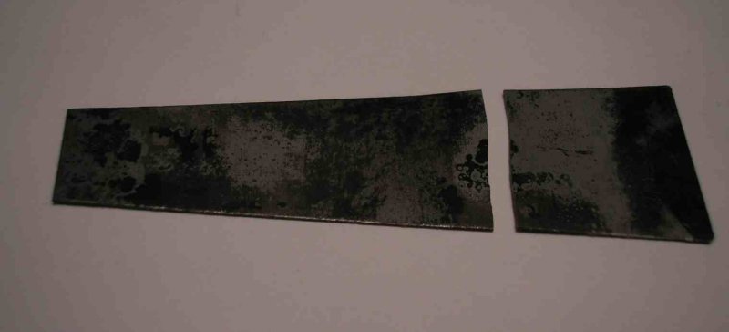

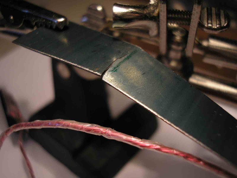

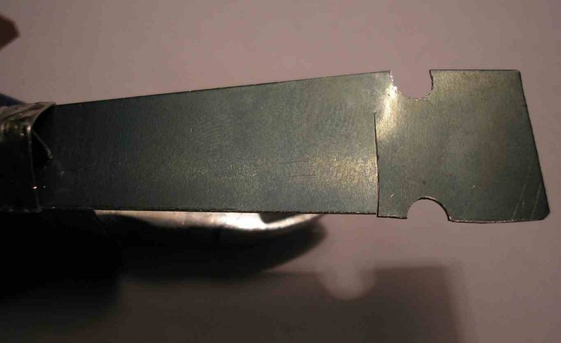

(#) janocsi válasza janocsi hozzászólására (») Márc 21, 2009 /

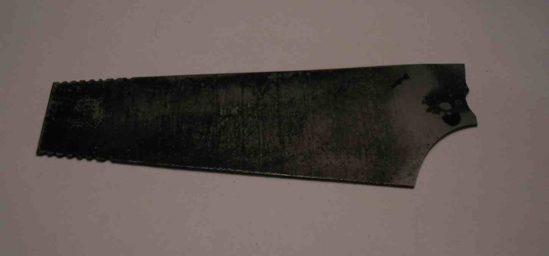

A kivágott és előkészitett rugólemezeket megedzettem a leírtak szerint. Hát profi az nemigen leszek ilyen "speciális" munkálatokban, ugyanis mind a három eltört rövid időn belül, (2 perc, vagy 3 max.!). Teljesen normális meghajtáson járattam. Annyira örültem amikor sikerült az edzés/megeresztés, hogy rögtön be is épitettem. Nem kellett volna. A rugók igazi acélokká váltak, már nem tőben törtek el mint korábban. A 3. kép hiányzó darabja még az órában maradt.
- Valami itt még nincs rendben, vagyis nem megy ez nekem, pedig kaptam 1 liter olajat is pont ehez a művelethez. A selejtes rugóimról néhány képet azért feltóltók. Sziasztok.
