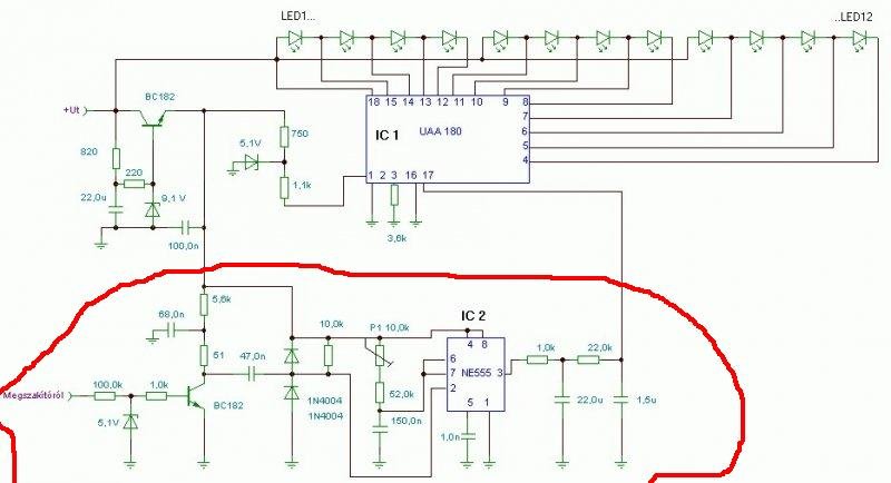

Én megcsináltam egy hasonló kapcsolást, azért hasonló, mert csak a monostabilt építettem meg ebből a kapcsolásból, az uaa180 ledkijelző helyett én 2db lm3914-es IC-t használtam, szóval nincs az egészről nyákrajzom, csak a bekarikázott részről, remélem segítek vele.

Készítettem egy nyákrajzot ehez a kapcsoláshoz (Lásd kép) Valaki át tudná nekem nézni hogy jól csináltam-e meg? Ez az első saját készítésű nyákom, ezért nem vagyok benne biztos hogy jól csináltam. Köszönettel:Csikinkyra

A Nyák a 10k potinál nem jó,igy az 555 nem kap rendes tápfeszt. A csúszkáját a potinak kösd össze az 1-es ponttal,és innen tovább az 555 4,8-as lábához,ezenkivül az 52k ellenállást a poti jobb szélső kivezetésére kösd. A zenert is forditva ültetted be.
Ezenkivül figyelj a beültetésnél,mert most a fóliaoldalt látod,az alkatrészek a másik oldalon helyezkednek el,és könnyű az 555-öt forditva berakni.
Köszi hogy átnézted a nyákomat.
Kijavítottam amiket írtál, ezeket leszámítva jónak tűnik a nyák? Majd a megépítésnél ügyelek az Ic-re is.
Jobban átnézve mégiscsak az alkatrészoldalt látom....
Igy még a BC182 kell megforditanod,mert az emitternek kell a testre csatlakoznia,most pedig a kollektor megy oda. A bázis a helyén van. Még annyit: az ic 5-ös lábára csatlakozó 1nF helyett tegyél minimum 10nF-ot,de el lehet menni egészen 100-ig is.
A BC182-t így gondoltad megfordítani? Az 1 nF -ot kicseréltem 10 nF-ra.
Volna még egy kérdésem (lehet hogy hülyeség) Mégpedig az hogy, ha ezt a nyákot vasalásos technikával akarom elkészíteni akkor ezt meg kell még tükröznöm rávasalás előtt. Jól gondolom ?
Mostmár jó!Ha ezt a mintázatot nyomod ki,amit a képen látok (persze alkatrészek nélkül),akkor nem kell tükrözni.

Még nem teljesen. A bekeretezett részt (vagy egy részét) helyettesíteni lehet egy Ic-vel csak sajnos nem tudom milyen fajtával (talán stabilizátor ?) Esetleg azt nem tudod hogy mivel lehet helyettesíteni ? Elég kevés a hely ezért lenne jó ha helyettesíteni lehetne egy Ic-vel.
Stabilizátor ic van 9V-osban is,de neked ezenkivül 5V-ra is szükséged van,és igy a kettő sem foglalna el kevesebb helyet....
Akkor megcsinálom így ahogy van.
Eddig erre jutottam.
