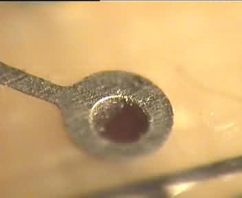

hohóóóó, végre megtaláltam, amit kerestem: egy remek orosz leírás a házilagos furatfémezésről
![]() Металлизация отверстий В домашних условиях можно выполнить даже металлизацию отверстий. Для этого внутренняя поверхность отверстий обрабатывается 20-30-процентным раствором азотнокислого серебра (ляпис). Затем поверхность очищается ракелем и плата сушится на свету (можно использовать УФ-лампу). Суть этой операции в том, что под действием света азотнокислое серебро разлагается, и на плате остаются вкрапления серебра. Далее производится химическое осаждение меди из раствора: сернокислая медь (медный купорос) — 2 г, едкий натр — 4 г, нашатырный спирт 25-процентный — 1 мл, глицерин — 3,5 мл, формалин 10-процентный — 8-15 мл, вода — 100 мл. Срок хранения приготовленного раствора очень мал — готовить нужно непосредственно перед применением. После осаждения меди плату промывают и сушат. Слой получается очень тонким, его толщину необходимо увеличить до 50 мкм гальваническим способом. Раствор для нанесения медного покрытия гальваническим способом: На 1 литр воды 250 г сульфата меди (медный купорос) и 50-80 г концентрированной серной кислоты. Анодом служит медная пластинка, подвешенная параллельно покрываемой детали. Напряжение должно быть 3-4 В, плотность тока — 0,02-0,3 A/см2, температура — 18-30°C. Чем меньше ток, тем медленнее идет процесс металлизации, но тем качественнее получаемое покрытие. http://www.ixbt.com/mainboard/pcb/metallized-hole.jpg

Egy lengyel fórumon valaki kipróbálta: azt írja, 100%-os lett, a furatok 0.5mm-esek, kivéve azt az egy nagyot a képen, ami 1mm-es.
Kép

Azért kiváncsi vagyok, mennyibe kerül az ezüst-nitrát, ha lesz infod bármelyik hozzávalóról ne tartsd vissza
Ezt nem lehetett volna jobban összeszedni, teljesen érthető! Mi ebben a gond?
Idézet: „kő tengelyek csökkent a mammoths” Egészségedre! ![]()
Ezüst-nitrátot találtam 130Ft/g-ért (azért a palládium-kloridnál olcsóbb
![]() A CuSO4, a glicerin és a NaOH olcsó, formalinból elsőre 300.000Ft-ért találtam negyed tonnát, úgyhogy kis mennyiségben szerintem az sem lehet borzasztóan drága.
Ezüst-nitrát nem vészes akkor, a formalin meg a vegyszerboltban 550Ft/l, gyógyszertárban meg nem szabad venni mert csúnyán néznek az emberre ez tapasztalat. A többi filléres dolog.
