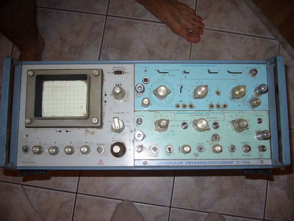

Orosz gyártmányú német előlapos C8-17 szkóphoz keresek bármilyen doksit, kapcsolási rajzot. Köszönöm Hegman

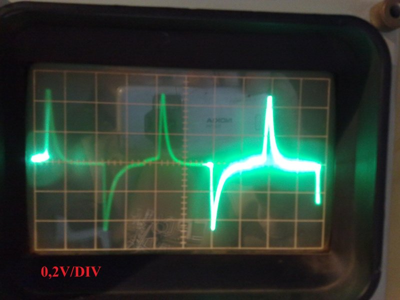

Megnéztem mégegyszer a jeleket. Elöször leirom azt hogy mit tapasztaltam EXT állásban(tehát jel nélkül). TR654 bázisán így 3,2V mérhető, TR664 bázisán beállítottam ugyanezt az egyenszintet. Majd D666 árammérővel rövidzár SLOPE - állásban. Áram: 46mA D656-on + állásban 57,8mA. Majd jött a szkópos mérés LINE állásban(mérő szkóp is LINE állásban). SLOPE kapcsolóra nem változik semmi, se a differenciál tranyók bázisán, se a kollektorukon(mármint le és felfutásilag). Viszont jelalak az nagyon durván változik. Szval trigger poti letekert állásában a TR654 kollektorán néztem. Teljesen letekerve kb -8,5V-on ül a szinusz(trigger) jel, majd tekerve felfelé, kb középállásban már olyan kannás négyszörjel van(a sarkok kerekitettek). Majd még feljebb tekerve ez a jel kezd csillapodni amplitúdóban(tehát mV-os értékre összemegy). TR664 kolletorán kb ugyanez. Nem tudom még mit kellene mérnem. Minden diódát kicseréltem, ebben a fokozatban a TR673-on kivül az összes tranyót(FET-et is). Ellenállások kimérve, potik, trimmer jó. Kapcsoló is kapcsol, nincs megszakadva sehol. Nem tudom.
Előzőleg írtam, hogy a kollektorokban sokat nem igazán lehet mérni, mert nem feszültséggel, hanem árammal működik. A diódák meg kapcsoló jelleggel bírnak. Talán vedd ki a D675 alagút diódát, és mérj feszültséget a R660-R669 közös pontján. akkor a diferenciál áramot feszültséggé alakítja az ellenállás. Az alagút dióda negatív karakterisztikájának kellene a trigger jelet kiváltania a szinuszos áramból. Ez nyitóirányban működik néhány száz millivolttal, és kb. 50mA körül, ha jól emlékszem. (De meg is mérhetnéd) Egy bizonyos áram növekedése után, hirtelen "bekapcsol" ebből lenne a trigger, aztán amit a TR673 tovább erősít. Tehát ott igazából, már csak tűket kellene látni átváltáskor. (Még soha nem mértem, csak így látom.) üdv! proli007
Az a baj hogy ezzel az 1555-ös EMG-vel nem láttam a tűkből semmit. Túl kicsi a felfutási idő.
Kivettem a 3db AEY25 alagút diódát, és minden jelalak maradt amilyen volt. Hogy tudom kimérni őket hogy jók-e?
- Nézd meg egy katalógusban, milyen karakterisztikával rendelkezik a lavinadióda, és nyitóáramra megmérhető. (Áramgenerátor, vagy szabályozható táp, ellenállás, dióda. Áram és feszültség mérése) - Egyébként, ha a tüske nem látható (50Hz), attól még a diódán a lavina letörésnek szerintem látszani kellene. - Vezéreld 1MHz-es háromszögjellel a szinkront. (74HC14-el lehet ilyen egyszerű oszcit készíteni. Csak egy ellenállás meg egy kondi.) üdv! proli007

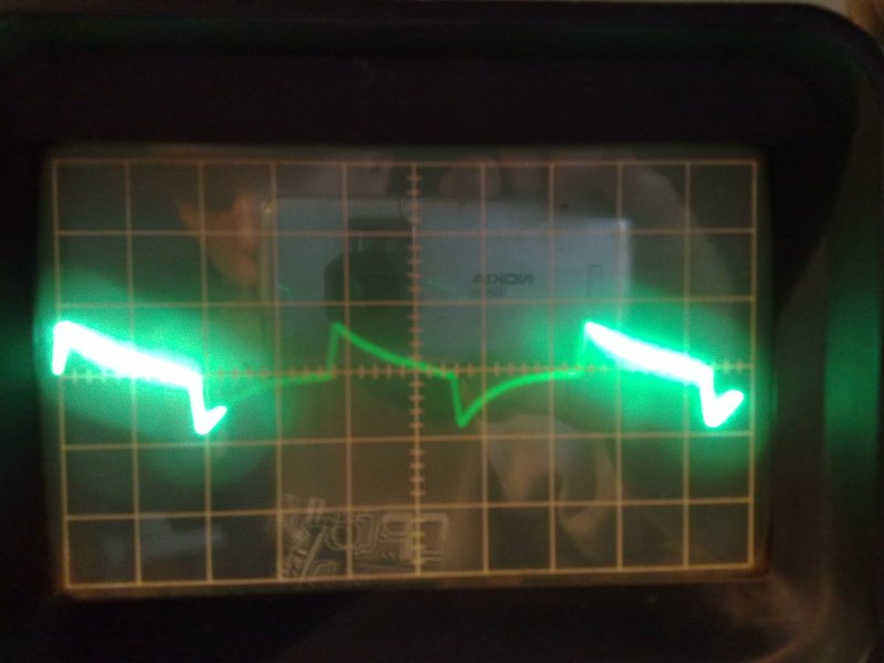

Egy EMG szaki ajánlotta hogy tegyek be sima SI diódát. D675 helyett 2t sorba, másikak helyére meg simán egyet. Idáig jutottam, képeken látni. C701 és C702 TR701 felöli oldalán ott a jel. Máik oldalukon csak egyenfesz van. Kiforrasztva a kondik lábait, láthatod a képeken milyen jel van.

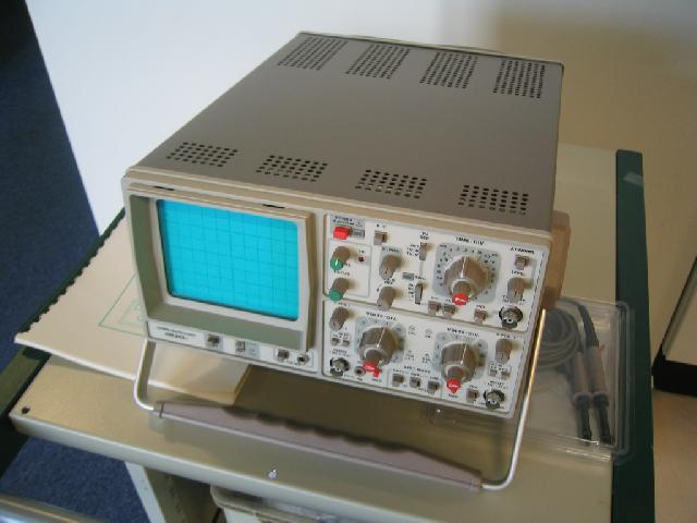

Kaptam egy Hameg HM203-7 tipusú szkópot. Az első poróbálkozások, teketgetések után derült ki számomra, hogy egy két dolog nem stimmel vele Az első dolog, az volt, hogy kipróbáltam a saját 2V-os kalibráló négyszögjelet. 1V/DIV állásban néztem, de függőlegesen nem volt 2 osztás, csak 1,7. A kalbráló piros végű pici poti teljesen ki van tekerve jobbra. Vajon mi lehet a probléma. A másik dolog pedig, hogy a V/DIV tekerőt ha kicsit mozgatom, akkor elmosódik a kép, mintha kontaktos lenne az a kapcsoló. Lehet ezzel valamit kezdeni? Ha én nem tudom megoldani otthon ezt a problémát, tudtok valami olyan szervízt ahol emberi árakon javítanak szkópokat? Lehetőleg Budapesten. előre is köszi KocsGab002
Ez egy amatőr és műszerész viszonylatokban nagyon jól használható kis szkóp. - A piros gomb, nem éppen kalibrálásra való. Azzal a függőleges amplitúdót lehet változtatni olyan összehasonlító mérések számára, ahol erre szükség lehet. Amikor végállásba tekered kattan egyet (ha igaz), ez azt jelenti, hogy most van a szkóp kalibrált állásban. (azaz nincs eltekerve a poti, tehát hiteles a rácson mért feszültség) - Nem biztos, hogy a szkóp mutat helytelenül, hibás lehet, a kalibráló jel nagysága is. Inkább ellenőrizd egyenfeszültséggel, és egy egyszerű műszer segítségével. AUTO és a bemenet DC üzemmódjában, a vonalat az alsó rácsra állítod. A függőleges szabályzó potit kalibrált állásba teszed. Majd tápegységről akkora feszültséget adsz be, ami a felső vonalig téríri ki a vonalat. Megméred a beadott feszültséget és elosztod a függőleges kitérítés kockák számával (8). Így megkapod a V/Div értéket, amit összevetsz a kalibrált osztó állásával. - Ha úgy látod, hogy nem kalibrált a készülék, akkor inkább bízd olyanra aki ismeri ezt a készüléket és képes is a kalibráció végrehajtására, hogy biztos el ne állítgasd a belső potikat. Mert akkor már nagyobb bajt csinálsz mint gondolnád. - A kapcsoló sorokat megpucolhatod, de ne értelmetlenül befújni valamivel amitől a készülék elállítódik és később használhatatlanná válik. Legegyszerűbb (és biztonságosabb) szöszmenetes alkoholos ronggyal dörzsöléssel tisztítani, ha ez lehetséges. Türelmet igénylő feladat. üdv! proli007 üdv! proli007
Köszönöm a válaszodat. Este megpróbálom egyenfesszel, ahogy mondtad. Az lehet probléma, hogy még nincs mérőfejem, és egy darab dróttal kötöttem össze a szóp bemenetet a kalibráló négyszögjellel? árnyékolás nem volt... piros poti jobbra kattanásig tekerve. küdv KocsGab002
Nem okoz problémát , megpróbálhatod a kalibráló jelet mindkét csatornán megmérni, ha egyformán hibás minden bizonnyal a kalibráló jel kevesebb. Ezután ahogy Proli írta ismert egyenfesz. és beállítás. Üdv.

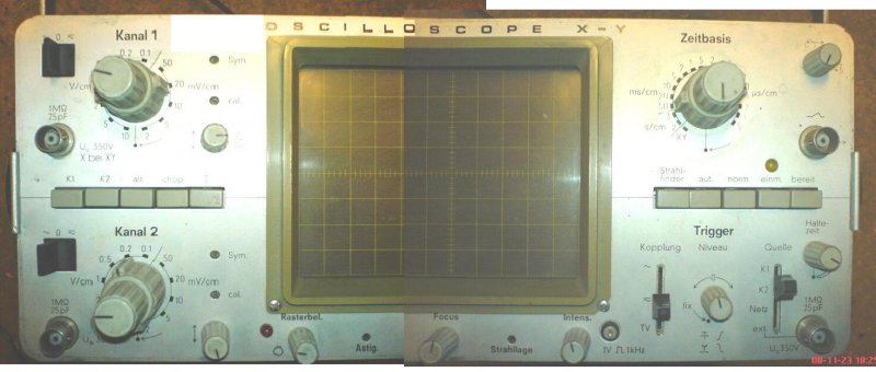

Sziasztok! Szereztem 1 RFT EO 201-es oszcilloszkópot és olyan baja lenne hogy a hullám alak(ok) összefutnak! Valami nem jó nála és kapcsolási rajz kellene
![]() Üdv: Suncorgo
Ez ugyan a 213-as, hátha van bennük valami közös, amit használhatsz, ha nincs más.. RFT üdv! proli007

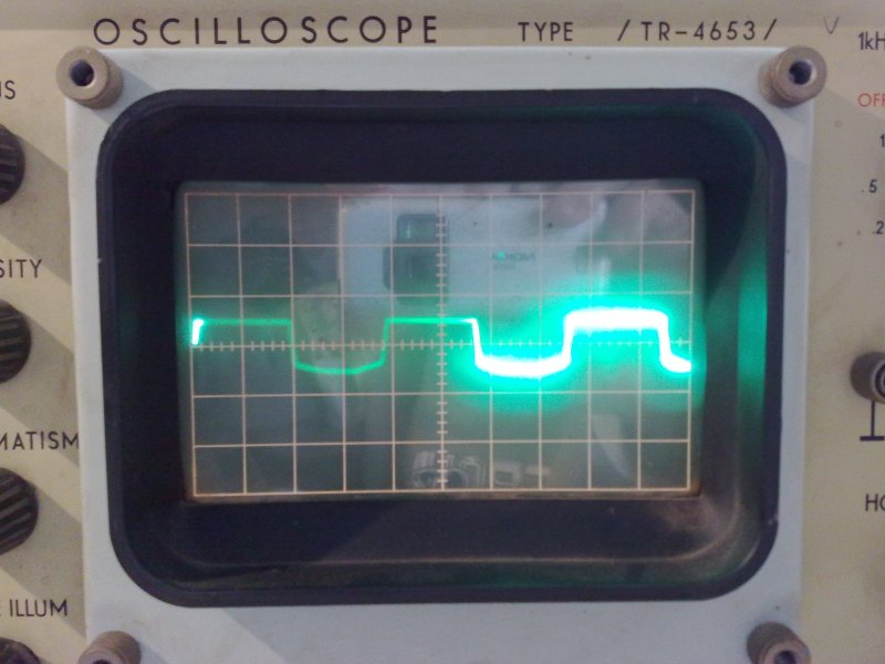

PeakTech TK-100 uj merofejet probaltam hasznalni PM3082 szkopnal. A probe adjust ~2KHz negyszogevel probaltam, nagyon csunya volt a jelalak. Beallitottam a fejet, most jo. Az lenne a kerdesem, hogy nagyobb frekvencianal is jo lesz majd a jelalak ezzel a beallitassal? Udv.
Nem biztos. Készíts egy négyszöggenerátort 74HC14-el, akkor magasabb frekin is kipróbálhatod. üdv! proli007 |
